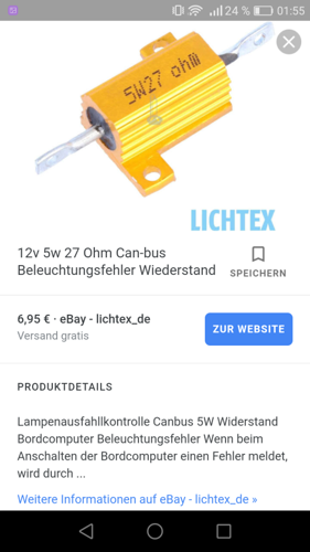

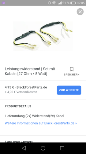

Welche der 2 Wiederstände würde mir wolfgangpauss empfehlen :
Screenshot-2019-01-08-02-05-37
Screenshot-2019-01-08-01-55-24
Wenn du den 2. irgendwo sauber befestigen kannst, wäre das natürlich die schönere Lösung. Der ist ja sogar mit Kühlrippen versehen.

Ich würde keinen von beiden nehmen.
Bei 14V Spannung währen der Fahrt wird an dem Widerstand eine Leistung von 7.25 W umgesetzt. Die Widerstände sind damit dauerhaft fast 50% überlastet, wenn das Licht an ist.
Evtl. tut es auch ein Widerstand mit höherem Widerstandwert, dann ist auch die verheizte Leistung geringer.
Da müsste man einfach mal testen ab wann ein Fehler gemeldet wird.

die ersteren mit den Kabeln. Die sind für Anfänger einfacher einzubauen.

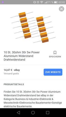

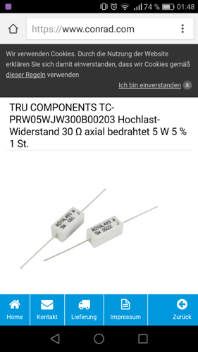

Welche von den beiden soll ich nehmen :
Screenshot-2019-01-09-02-02-59
Screenshot-2019-01-09-01-48-27

Ich denke das reicht trotzdem aus. An der Lampe kommen maximal 13,2V an. Und so liegen wir mit den 5W richtig. Man könnte auch 30Ohm nehmen. Das passt dann sicher.
Selbst bei 13.2V ist der Widerstand mit fast 6.5W noch deutlich überlastet.
Und auch 30 Ohm setzen mehr als 5W um.
Ich würde den Widerstand so dimensionieren, dass er unterhalb seiner maximalen Leistung betrieben wird, aber nicht darüber.
Man könnte man den Strom durch die leuchtende Lampe messen, die mit Prüfspannung betrieben wird. Wenn die Lampe mit 13,2V brennt, setzt die ca 6W um (man kann es nicht linear hochrechnen, weil die Glühlampe eben kein linearer Widerstand ist). Bei 30 Ohm kommen 5,8W raus, hast recht, das ist zuviel. Sollte man den nächsthöheren Normwert nehmen, also 33 Ohm. Evtl einen kleinen Kondensator parallelschalten, der für die Impulse der Prüfung den geringeren Kaltwiderstand etwas simuliert.
