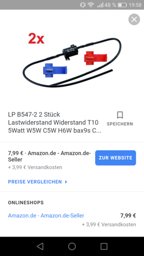

Messe doch den Innenwiderstand einer w5w birne und besorge dir einen ohmschen Widerstand mit einem ähnlichen Wert. Diesen Klemmst du dann anstelle des Parklichts auf jeder Seite an. Dann ist doch alles gut. Ein Widerstand geht in der Regel auch nicht kaputt. Zudem leuchtet nix, dann merkt auch keiner was. Diese Widerstände bekommst du für ein paar cent im Elektronikhandel um die Ecke.
Hat jemand einen link für mich mit dem bauteil was eine w5w Birne ersetzt ?
Irgendwas durchrechnen ohmische Gesetz bla bla, da wird man doch bescheuert
Aber vk18rs schrieb auch wiederstände wären nicht empfehlenswert !

Ok wenn das so ist, sollte das schon ein 5Watt Widerstand sein und etwas Luft haben zwecks ausreichender Kühlung.
Widerstand ca 27 Ohm und 5W Belastbarkeit. Wenn man es nicht einschaltet, reicht auch etwas weniger.
Eine Glühlampe hat in kaltem Zustand einen weitaus geringeren Widerstand wie warm. Das kann man meist vernachlässigen, wenn das Teil warm wird, aber bei einer Glühlampe nicht, weil der Temperaturunterschied locker mal knapp 3000° beträgt. Den Faktor kann man ausrechnen, Material Wolfran´m, Temperaturkonstante udn dnan die Temperatur dazu. Viel Spaß dabei.
