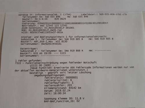

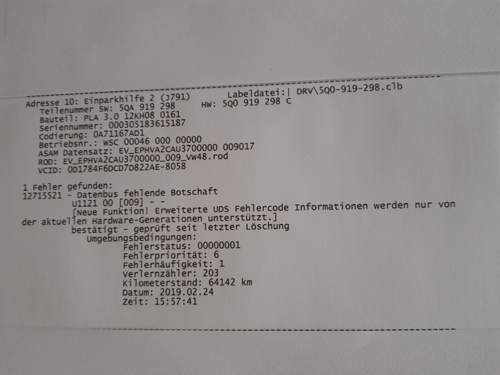

Danke für den Hinweis, hat funktioniert. Der Schalttafeleinsatz ist jetzt fehlerfrei, allerdings funktioniert der PLA noch immer nicht. Es erscheint nach Drücken des Tasters noch immer die Meldung ''Park Assist zur Zeit nicht verfügbar'', zusätzlich sind in der Einparkhilfe und der Informations-Elektronik die Fehler ''Datenbus fehlende Botschaft'' abgelegt. Ich weiß langsam nicht mehr weiter.😕

vielen Dank für deine Hilfe. Ging bei mir leider nicht eher. Anbei die Einträge für die Einparkhilfe und die Informationselektronik, in denen die Fehler gesetzt werden.
Einparkhilfe
Interessanter wäre zu wissen, was du bisher codiert hast. Nach den Bildern kann zumindest ich nichts sagen, kenne deine Ausstattung nicht. Bei fehlender Botschaft handelt es sich um falsche Verkablung oder falsche Codierung.
1) Kannst du eine falsche Verkablung ausschließen ?
2) Stg. 10 ist in deinem Auto neu. Hast du die Ausstattung angepasst ?

02 71 16 78 51,
0A 71 16 7A D1 und deine.
Warum vorn 0A ?
Relevante Ausstattung für Stg. 10 ist: Ich habe ACC, Spurhalteassi, DSG und elektrische Heckklappe.
Hast du das ? Hast du auch AHK ?
@-Inspektor- schrieb am 27. Februar 2019 um 18:47:40 Uhr:
z.B. meine Codierung
02 71 16 78 51,
Warum vorn 0A ?
