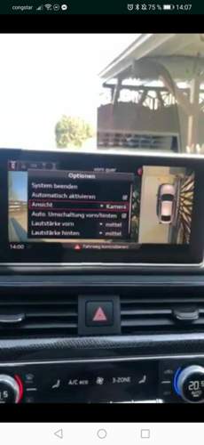

Eine kurze Verständnisfrage:
Ich habe 360 Kamera etc alles aber nicht dieses Auswahlmenü in meinem MMI, die quasi die Grafik mit der Kamera ersetzt wie auf dem beigefügten Bild (von nem anderen Audi S5, der die selbe MMI Version hat).
Kann ich das nur einstellen wenn ich im Parkmodus bin oder an was liegt das?
Screenshot-20200417-140725-com-whatsapp
Nein, bei der Option mit der Kamera kommt bei Anwahl bei mir ein Dropdown Menu und ich kann zwischen Kamera oder Grafik wählen.
Tatsächlich erscheint die "Ansicht" Auswahl nur wenn man den Rückwärtsgang einlegt, der Parkmodus aktiviert wird und man dann auf Einstellungen geht.
Bin bisher über das MMI und die Autoeinstellungen und erscheint die selbe Seite allerdings eben ohne die Auswahl der Ansicht Kamera oder Grafik.
