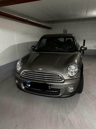

Dein Tiefgaragenstellplatz ist vermutlich durch Linien auf dem Boden markiert, oder? Ich habe eine alte Einzelgarage, wo ich beim manuellen Einfahren schon gut auf die Außenspiegel aufpassen oder diese anklappen muss. Ich frage mich also, ob trotz der möglichen Abweichungen im Startpunkt der Trajektorie die Garage jeweils neu zentriert wird, und wenn ja, was das System als Referenz nimmt, die Stirnseiten der Garagenwände?
Am Ende hilft vermutlich doch nur eine Testreihe. Ich werde mich mal mit einem Kollegen verabreden und wir setzen das ganze zum Spaß mal richtig professionell auf.
Nein, ich habe keine Markierung auf dem Boden. Anbei ein Foto, noch mit dem alten Auto. Wenn er den markierten Fahrweg in der Garage nach dem Abbruch wegen der Steigung in der Abfahrt findet, fährt er den Weg in der Garage auch gut ab. An meinem Stellplatz kann man auch nur rückwärts einparken und bis auf ein paar cm parkt er recht gut selbstständig ein.
