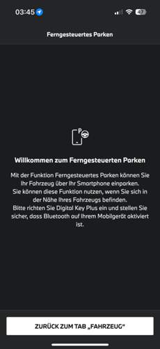

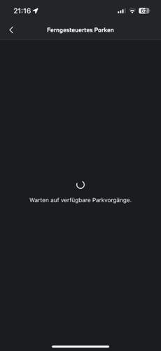

Nachdem der Parking Assistant Professional zwischenzeitlich aktiviert wurde erhalte ich folgende Fehlermeldung, wenn ich in der App auf "Ferngesteuertes Parken" klicke:
"Funktion für die iOS-Version Ihres iPhones nicht verfügbar
Ferngesteuertes Parken ist mit der iOS-Softwareversion auf diesem Gerät nicht kompatibel. Im Dezember erscheint voraussichtlich die neue iOS-Version, welche diese Funktion aktiviert. Ausserdem ist ferngesteuertes Parken nur mit iPhone-Modellen kompatibel, die Ultrabreitband-Technologie (ab iPhone 11) unterstützen."
Mich würde interessieren, ob jemand die iOS-Version kennt, die hier angesprochen wird.
Ich habe seit gestern iOS 16.2 drauf und mir wäre nicht bekannt, dass im Dezember (hoffentlich ist 2022 gemeint ...) noch eine weitere Version geplant wäre.

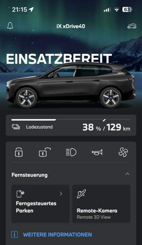

Also an sich kannst du mit der App auf der Startseite und dann unter „Ferngesteuertes Parken“ direkt von aussen den BMW starten und dann zB einfach nur geradeaus fahren.
Geh mal bitte in die App und mach einen Screenshot von:
• „Startseite“
• nachdem du auf „Ferngesteuertes Parken“ geklickt hast

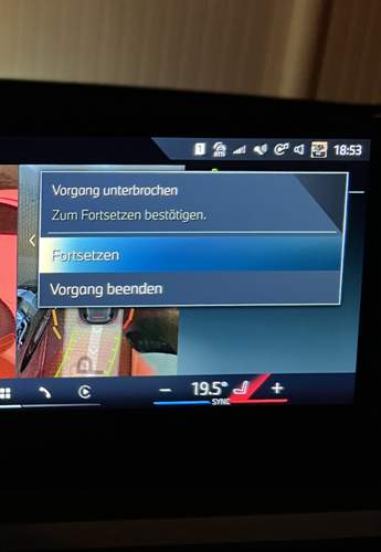

@hausi78 Vielen Dank für Deine Bilder! Ist den der Menüpunkt „Parken mit der MyBMW-App“ immer ersichtlich, wenn Du einen gestarteten Parkvorgang mit der Parkbremse anhältst? Also auch wenn das Handy garnicht im Auto ist? Dann wüsste ich zumindest, dass es am Auto und nicht am Handy liegt…

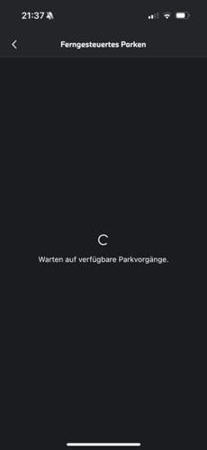

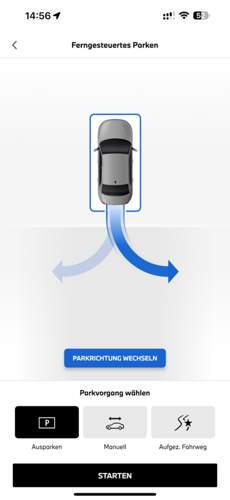

Wie soll denn das Ausparken funktionieren? Muss man das Fahrzeug entriegeln und dann einfach in der App auf „Ferngesteuertes Parken“ gehen? Da tut sich nichts und die App sucht vergeblich nach „verfügbaren Parkvorgängen“.
Stell‘ Dich mal mit dem Handy 2m neben das ausgeschaltete, verriegelte Fahrzeug, öffne die BMW App, und versuche das Fahrzeug einfach mal stumpf per App vor und zurück fahren zu lassen. Wenn das geht, wird auch das fortsetzen eines parkvorganges und anschließendes wieder ausparken gehen müssen. Wenn nicht, nicht 😉
Daher wäre es ratsam wenn du das zuerst versuchst.
Geht das nicht, bitte mal einen Screenshot einstellen.
Hier mal die Screenshots von der App und vom fehlenden Eintrag im Parkmenü.
Parkvorgang mit Parkbremse pausiert

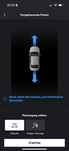

Ich bin mal zur Haustür geflitzt um zu schauen ob mir das bewegen des Fahrzeugs angeboten wird, obwohl es weniger als 10cm Platz zu einer Seite hat.
Fazit: wenn ich auf Remote Parking drücke, wird für weniger als eine Sekunde angezeigt dass parkvorgänge gesucht werden. Danach kann ich direkt loslegen
@Marvin760 Ich danke Dir für Deine Mühe! Ich komme selbst bei abgeschlossenem Fahrzeug nicht in die Funktion für das vor- und zurück. Ich denke das wird ein Fall für den BMW Support.

@wakeup18 Welches iPhone besitzt du denn? Es ist schon eins mit dem UWB Chip? Also 10er oder neuer?
Mich verwundert es, dass wenn du auf die Schaltfläche „Ferngesteuertes Parken“ klickst, er direkt nach Parksituationen sucht.
Eigentlich sollten da unten drei verschiedene Möglichkeiten angezeigt werden, auf die man dann klicken kann.
Kannst du bitte nochmal in die Datenschutz Einstellungen schauen? Stell da vielleicht mal auf „Alle Dienste“.
Und ist dein digitaler Schlüssel auch mit deinem Profil verknüpft? Eventuell gibt es da Verifizierungsproblem, da du ja sonst nur das Gastprofil öffnen würdest.
