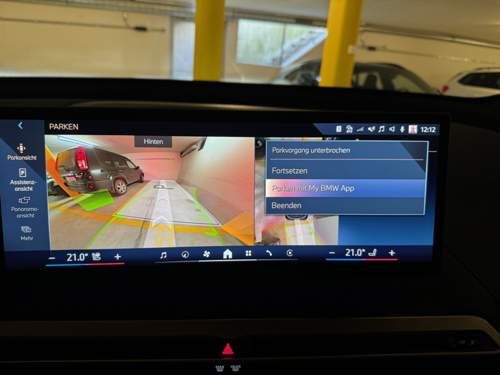

Folgendes habe ich versucht: Ich lasse den Parkassisten eine passende Parklücke suchen. Beim Einparkvorgang betätige ich dann die Feststellbremse. In einem YouTube Video habe ich gesehen, dass dann ein Menü auf dem Fahrzeugdisplay erscheint: Parkvorgang fortsetzen / über die myBMW-App fortsetzen / Abbrechen. Beide steht aber nur Fortsetzen oder Abbrechen.

Ich habe das vorhin mal bei uns in der Tiefgarage ausprobiert mit dem einparken und kurz vor Ende des Parkvorgangs aussteigen, den Rest mit dem App fertig machen. Die folgenden Schritte sind nötig:
1. Parklücke finden und Parkvorgang starten.
2. Irgendwann auf die Bremse treten, Handbremse betätigen.
3. Wählen, dass man remote parken will.
4. Aussteigen und den Parkvorgang Remote beenden.

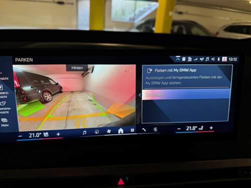

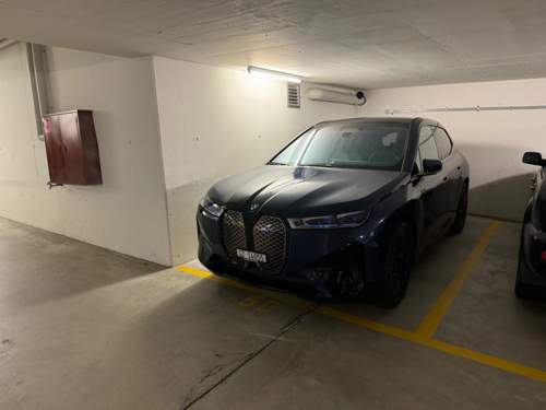

Vorhin kurz an meinem iX50 aus 06/22 getestet (Software 11/2023-20): funktioniert bestens!
So, eben nochmal die App vom Handy und den DigitalKey gelöscht. Auch das Smartphonekoppelung habe ich entfernt. Dann alles wieder ohne Probleme eingerichtet….aber ich bekomme es nicht hin…
Wie soll denn das Ausparken funktionieren? Muss man das Fahrzeug entriegeln und dann einfach in der App auf „Ferngesteuertes Parken“ gehen? Da tut sich nichts und die App sucht vergeblich nach „verfügbaren Parkvorgängen“.
@hausi78 Vielen Dank für Deine Bilder! Ist den der Menüpunkt „Parken mit der MyBMW-App“ immer ersichtlich, wenn Du einen gestarteten Parkvorgang mit der Parkbremse anhältst? Also auch wenn das Handy garnicht im Auto ist? Dann wüsste ich zumindest, dass es am Auto und nicht am Handy liegt…
