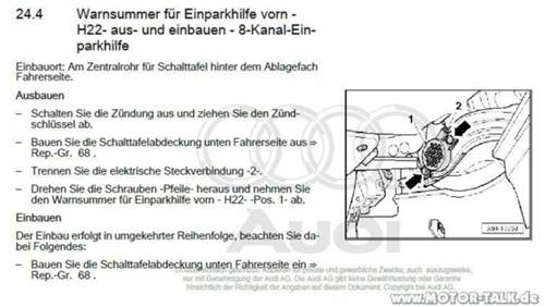

Hallo suche den hinteren Warnsummer. Habe einen Audi A6 4f Bj. 05 . Mein Warnsummer hinten gab nur noch ein paar mal ein heiseres Krächsen von sich dann ist die ganze Anlage ausgefallen (vorn und hinten). Es erscheint nichts mehr auf dem Display, nur bei dem Einlegen des Rückwärtsganges kommt ein Warnton. Das Auslesen des Fehlerspeichers ergab : (Warnsummer für Einparkhilfe -H15 Unterbrechung/Kurzschluß nach Masse statisch )
Kann mir jemand sagen wo sich der hintere Summer befindet ?
Danke im vorraus. mfg. Rüdiger

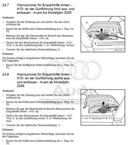

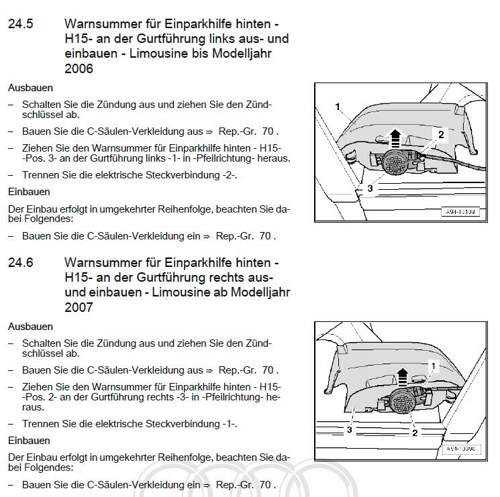

also es is wie folgt
Limo
-bis Mj. 2006 hinten links
-ab Mj. 2007 hinten rechts
Avant
-bis Mj. 2005 hinten links
-ab Mj. 2006 hinten rechts

Wenn du die verkleidung unterm Lenkrad abmachst siehst du ihn recht am Mitteltunnel!

vorn -->rechts hinter der verkleidung unterhalb vom lenkrad.
hinten--> rechts hinten an der gurtführung drann.zwischen seitenscheibe und gurtführung

Nochmal reaktivierung. ich habe eine Limo BJ 2004 und habe nur hinten PDC verbaut. Kann jemand sicher sagen wo da der Piepser sitzt? Ich habe dort reingeleuchtet wo der Gurt in den Sitz geht und auch die Seite der Sitzbank zurückgedrückt und in den Hohlraum geleuchtet,aber man sieht da nichts außer Hohlraum. Angst habe ich auch vor Airbags, von daher eher nichts zum Ausprobieren.

Eine top anleitung, leider nur für den Avant...

Vorne (Avant u. Limo)
[Von Motor-Talk aus dem Thema 'Wo sitzt der Lautsprecher für das PDC' überführt.]
Beide-vorne
Hinten Avant
Hinten Limo

Avant-hinten
Limo-hinten
