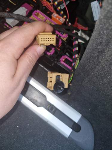

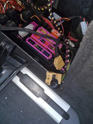

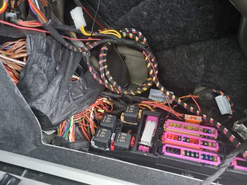

Habe heute die 2 Sensoren geliefert bekommen. Schürze demontiert , alle einzeln abgesteckt , den neuen dran gemacht. Hat keine Veränderung gebracht. So wie ich das sehe , ist entweder ein Kabelbruch im PDC Kabelbaum oder der Stecker mit den Pins hat keine Spannung sprich kein Saft.
Habe unten mal ein paar Fotos rein getan. Ich würde jetzt erst einmal einen neuen PDC Kabelbaum für hinten für 70 Euro auf Ebay gekauft ist auch das originale von Audi. Ich habe einen Stecker gefunden , kann ich an dem überprüfen ob an den Pins Saft drauf ist? Ich habe so einen Spannungsmesser/Schraubenschlüssel die , die Elektroniker verwenden , bringt das was? Und wenn ja wo muss ich den rein halten , damit ich die Spannung messen kann? Würde auch gerne wissen , welche Sicherung hinten für die Einparkhilfe ist , vielleicht ist diese kaputt?
Es gibt keine dedizierte Sicherung für PDC hinten. Der Strom wird vom BCM überwacht und elektronisch bis zum nächsten Zündungswechsel weggeschaltet, wenn etwas nicht stimmt.
Beim An und Abklemmen des Meßgerätes immer die Zündung ausschalten, so daß, falls Du beim anschliessen einen Kurzschluß machst, nix kaputt gehen kann.

Wollte nur sagen , dass jetzt alles wieder klappt. Habe den neuen Kabelstrang für die PDC Sensoren heute bekommen. Ihn dann direkt mit 4 neuen Sensoren angeschlossen und es klappt wieder alles. Hat tatsächlich am Kabelbaum von den PDC Sensoren gelegen. Weiß jetzt nur nicht ob ich die alten PDC Sensoren auch wieder dran machen soll , da meine neuen Unlackiert sind. Nur habe ich Angst , dass wenn vielleicht ein Sensor der Grund war das der Kabelbaum kaputt gegangen ist auch den neuen kaputt macht z.B. durch einen Kurzschluss.
PS: Der neue Kabelbaum beinhaltet 5 Stecker 4 für die PDC Sensoren und der 5 nehme ich stark an für eine Ausschwenkbare AHK?

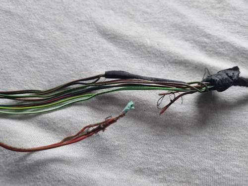

Ich habe es jetzt gewagt und die alten Sensoren dran gemacht und die laufen alle ohne Probleme. Werde die neuen lackieren lassen und als Ersatz benutzen. Ich habe jetzt die alten dran gelassen. Ich habe den 5 Stecker so befestigt das er nicht rum baumeln kann. Aber in der Tat habe ich nicht daran gedacht Ihn zu isolieren du hast Recht je nach Wetterlage kann da Wasser dran kommen und dann gibt es einen Kurzen. Werde Ihn dann mit einem Schrumpfschlauch oder Isolierband , isolieren.
Werde hier dennoch ein Bild vom alten Kabelbaum posten , wenn ich das ganze Isolierband abbekommen habe.
Alles klar, dann war also nur der Kabelbaum defekt. Nimm lieber Schrumpfschlauch für den 5. Strecker, Isolierband löst sich wieder, wenn es nass wird und dicht ist es auch nicht.
Also wie vermutet , Kabel oxidiert und so gut wie gerissen. Als ich den Kleber abgemacht habe ist das Kabel komplett gerissen.
Kabelbruch
