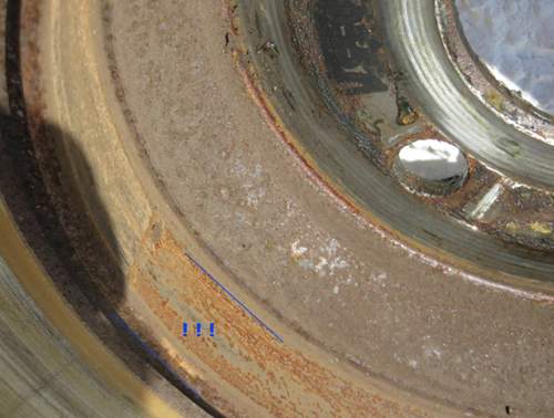

Ich habe am Morgen mit dem Eigentümer der Werkstatt gesprochen. Er meint, dass defekte Parkbremse bei neuen Autos sehr oft vorkommen. Er empfiehlt einmal im Jahr (nach dem Winter) die Bremsen zu reinigen und entsprechende Teile zu schmieren. Das macht er bei allen seinen Autos.

Die el. Parkbremse (welche kein Schwein braucht) ist ne Vollkatastrophe. Wurde bei Meinem(BJ2015/120.000km) jetzt zum 3. mal erneuert. Natürlich immer auf eigene Kosten. April18/Juli18/Dez.19. Niemals mit der Warnung Störung Parkbremse weiterfahren, auch wenn man das Gefühl hat es geht. Ich möchte behaupten hier handelt es sich um einen Hersteller-Mängel, denn es wurden auch von MB Teile(Spreizzangen) intern durch andere ersetzt. Bin gespannt ob jetzt endlich Ruhe ist. Habe mehr die hinteren Bremsen erneuert als die vorderen. Völlig unlogisch, aber die Werkstätten sagen selber, das el. Parkbremsen ziemlich anfällig sind. Sehne mir meine gute alte Handbremse herbei, die ich nutzen konnte wann ich wollte.
Die mechanischen Teile innerhalb der Bremse sind immer noch die gleichen wie beim 639 seit 2003. Was sich zum 639 verändert hat, ist die Art der Ansteuerung.
Die Spreizschlösser selber haben eine Teilenummer, die mit A201 beginnt, stammen also noch vom seligen 190er.
Die kurzen Bremsseilzüge wurden ersetzt und technisch verbessert. Zum einen, damit kein Wasser mehr in die Bremse eintreten kann und zum anderen das der Zug nicht die Achsmanschette zerlegt.
Bremsen werden als Verschleißteile gehandelt. Aber wenn innerhalb von nur drei Monaten die gleichen Teile wieder defekt gehen sollten, dann hättest du dafür nichts zahlen dürfen.

Die Funktion vom:
- Actuator
- Seilzügen (bd. gleichzeitig)
- von den Spreizschlössern (bd. gleichzeitig)
kann j e d e r (ohne jegl. Werkzeuge) selbst testen & hören !
1. Zündschlüssel auf EIN -(nicht Motor starten)
2. Fußbremse kräftig teten und Schalt-Wähl-Hebel auf N (neutral)
3.Fußbremse weiter getreten halten und die Taste für Parkbremse mehrfach ziehen ... drücken ... ziehen ...
drücken ... ziehen usw.
p.s.:
wer weiteres "Gutes" tun möchte, kann:
- die 3 mm freiligenden Stahlseile (hinter der Trommel ) einfetten
- den Wagen hinten hochbocken und die Bremswirkung bzw. den freien Rad-Lauf testen
oder sich die Finger richtig schmutzig machen ... Rad runter -Sattel runter - Scheibe runter
und alles perfekt vom Dreck -Abrieb u. Rost penibel reinigen. 😁

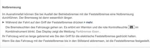

Kann man das automatische Einschalten der Parkbremse beim Rausziehen des Sclüssels im Software des Bordcomputers ausschalten?
Nein ! ... die Parkbremse ist eine ganz wichtige Sicherheitseinrichtung um Personenschäden und Materialschäden durch ungeschickte Bedienung (N-Stellung v. Schalthebel) unter allen Umständen zu vermeiden.

Ich bin dafür, dass die Notbremse funktioniert.
Will aber nicht, dass sie sich automatisch beim Rausnehmen des Zündschlüßels betätigt wird.
Sowieso schon wenn man die Türaufmacht oder den Zündschlüssel rausnimmt, schaltet sich automatisch das Getriebe auf "P".

Wie willst du ansonsten das 2,3 to. "Eisenschwein" zum sicheren Stillstand bringen, wenn nicht sofort die Parkbremse reinknallt ?
Indem man sie wie früher von Hand betätigt. Wäre mir auch lieber. Viele Neuerungen sind gut aber manches hätte man sich sparen können oder besser konstruieren müssen.
