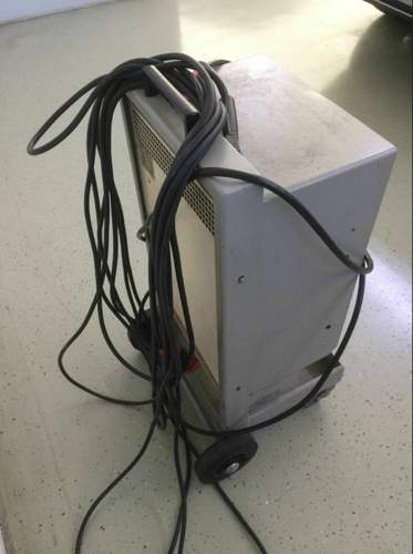

Frage: Laut App stand der Wagen jetzt ständig offen. Lädt Mercedes von sich aus die Batterie nach oder soll ich vorsichtig darauf hinweisen?
MB übergibt dir den Wagen garantiert im voll aufgeladenen Zustand.
Nicht umsonst hängen in der Werkstatt alle 5m die Steckdosen von der Decke.
Die fahrbaren Ladegeräte SL600 sind ebenfalls ausreichend zur Hand.
Im Ausstellungsraum sind die Neuwagen genauso über die vielen abgedeckten Boden-Steckdosen durch kleinere Ladegeräte voll versorgt.
Lediglich kleinere Werkstätten lassen den Motor auf dem Hof stundenlang laufen, um den Kunden eine vollst. aufgel. Batterie übergeben zu können. 😁

Haben den Wagen auf Reserve mit 90 km Restreichweite abschleppen lassen. Deswegen sind wir ja auch zur Tanke gefahren. Mit glühender Bremse hatte ich mich aber nicht getraut zu tanken. Das wird also nix mit Laden durch Motorlauf 😉
