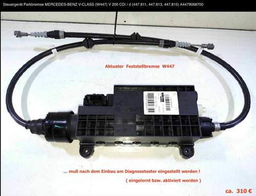

Frage:
Wie wird das Bremsseil aus dem Aktuator demontiert? Gibt es da etwas zu beachten denn die Konstruktion mit dem vielen leicht brechenden Hartplastik am Stellmotor sieht nicht sonderlich solide oder schrauberfreundlich aus.
Also ich meine der erste Teil des Bremsseils vom Aktuator zum Verbindungsstück am Querlenker.

Parkbremse-seil-mercedes-v250-w447

Der vordere Teil des Seils zum Stellmotor gibt es nicht als Ersatzteil, sondern nur komplett mit Stellmotor (Actuator). Unglaublich - da verbaut die Firma "Das Beste oder nichts" offene Seilzugtechnik wie bei meinen Oldtimern, dazu noch in schlechter Qualität, dann gibt´s das nicht mal als Ersatzteil.
Genau diese Reparatur habe ich kürzlich bei unserem Volvo 850R mit über 400Tkm durchgeführt - Bei Volvo aber von ganz anderer Qualität und Ausführung:
Seilzug, fest gekapselt und mit wasserdichten Tüllen versehen, vernünftig geführt... so muss das aussehen und nicht den Murks der V-Klasse.
Ich werde versuchen das schadhafte Stück Seil durch ein besseres Seil zu ersetzen und entsprechende Seil-Verbinder einzupressen...
Übrigens lässt sich der Stellmotor manuell zurückstellen bzw das Seil entspannen falls mal der Motor nicht öffnen sollte:
rechts am Stellmotorgehäuse die weiße Schutzkappe abschrauben und ein Art Siegel durchstoßen, danach kann mit einem Inbusschlüssel (Größe weiß ich gerade nicht) der Stellmotor zurückgedreht werden - dabei wird aber die Schraube zum Lockern des Seils zu- und nicht aufgedreht (Drehrichtung).
Gruß Daniel
