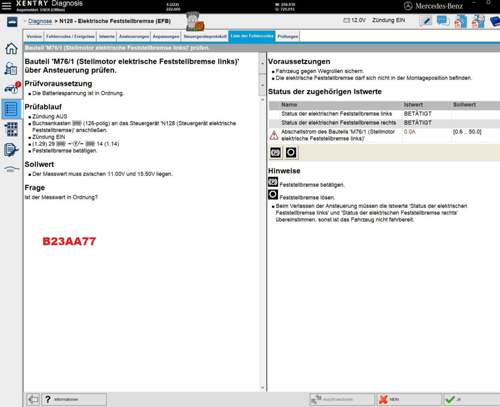

Hallo, ich bin gerade auf der Tankstelle. Ich wollte tanken habe auf P gestellt, die Handbremse gezogen und Wagen abgestellt, habe dann getankt, Motor gestartet handbremse gelöst und plötzlich kam eine Meldung in Rot: Parkbremse, siehe Bedienungsanleitung.
In der Bedienungsanleitung steht, dass es sich um ein Fehler handelt und man zur Fachwerkstatt fahren soll. Außerdem ist ständig die Handbremssymbol in gelb an.
Ich merke auch; wie sich die Handbremse löst wenn ich sie per Hand löse, aber der Wagen fährt schwer los als ob die Handbremse noch voll gezogen ist. Mit bisschen Kraft fährt der Wagen auch, kann ich so 20 km bis nachhause fahren (Stadtverkehr)?
Abschleppen kostet 500€ und adac kann auch nicht kommen. Ich werde gleich den Fehlerspeicher auslesen, aber kann ich so fahren oder wird er viel Schaden nehmen?

Ich habe von der Werkstatt nun eine zweite Diagnose: Die Handbremse ist festgeklemmt an der einen Seite. Ich höre und spüre, dass die Parkbremse sich löst, aber nur weil er dies auf einer Seite tut. Auf der anderen Seite passiert gar nix. Der Verdacht: Steuergerät oder Motor der Handbremse.
Wieso er dann zeigt, dass der Bremssattel ein Problem hat, kann ich nicht sagen.
  1. JA!
  2. Der linke Bremsattel IST ja fest, weil der Motor nicht losläßt - liegt also an diesem Stellmotor oder der Ansteuerung zum Lösen. Betrifft den Sattel selbst also nur indirekt (bedingt durch diesen Ansteuerungsfehler).

Das bedeutet abschließend, wenn sie es manuell lösen, würden da nichts mehr blockieren und auch der Bremssattel wäre automatisch gelöst und nicht mehr fest. Ist das prinzipiell richtig?
Hallo, habe mit der Werkstatt gesprochen, die haben mich folgendes gefragt, ich bin daher über eure Einschätzung gespannt:
Die meinten, wenn sie es per Notentriegelung lockern und somit den Motor der Feststellbremse lockern, würde zwar die Parkbremse an sich gelockert und frei gemacht werden aber: Der Bremssattel wäre dann immernoch fest und der Wagen somit nicht fahrbereit...
Ist das eigentlich nicht so, dass wenn man die Handbremse per Notentriegelung lockert, auch der Bremssattel dann frei wird und nicht fest bleibt?
Ich bin gespannt was ihr dazu sagt, ich habe das Gefühl, die sagen nicht die Wahrheit nur damit die an dem Wagen Geld verdienen können... Danke und lg
Wenn das Rad danach nicht frei wäre, wäre so eine Notententriegelung doch sinnlos einzubauen. Man muss deshalb jetzt diese Notentwiregelung benutzen und danach versuchen, ob das Rad frei ist (dann liegt das Problem nur am Motor der FSB) und Du kannst vom Hof fahren, oder ob der Sattel immer noch klemmt (dann ist der Bremskolben im Sattel fest) und Du kannst wirklich nichts machen.
Zum Wechsel de Bremssattels, müssen sie ihn sowieso lösen.
