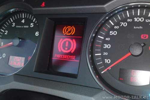

Habe vor kurzem die Bremsen bei meinem 3.0 quattro gemacht dann bekam ich fehlermeldung
Parkbremse leuchtet
nach ca 3min fahrzeit kommt ESP Fehlermelung (ESP ist also abgeschaltet)
das einzig geile daran, habt ihr schon mal einen 3.0 aus der Kreuzung rausgedriftet 🙂
hab die Stecker schon getauscht am elektr. Bremssattel hinter an der Parkbremse, weß nicht mehr weiter kann mir jemand tipps geben?
mfg Danke

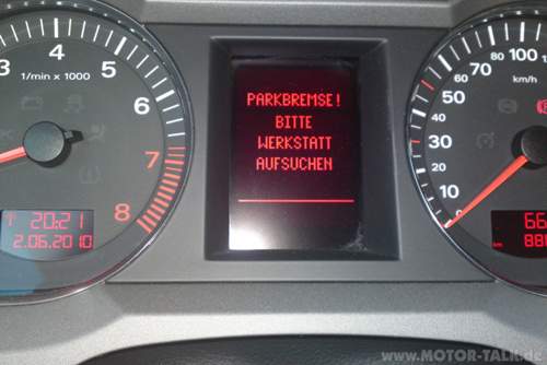

Haben jetzt auch große Probleme mit dem ESP und der parkbremse!
als ich heute den motor starten wollte, leutete eine esp fehlermeldung auf, dazu noch eine fehler meldung der parkbrese und das ich eine werkstatt aufsuchen soll! der motor sprang erst nach einigen startversuchen an!
was kann da kaputt sein???
Bei mir das selbe problem....
zuerst kam bloß die gelbe leuchte für die Parkbrmese.... alles funktionierte normal...
Nach einigen Tagen kam die rote hinzu und das auto lis sich blos durch mehrmaliges "fummeln" und probieren am Parkbremshebel bewegen...
Dabei hört man aber trotzdem die Motoren arbeiten...
fahre zur zeit immer ohne Parkbremse... also benutze diese nicht mehr...
Also ihr meint also entweder Steuergerät oder Kabelfehler???
Hat jemand nen bild wo das steuergerät sitzt???

Also, im display zeigt er an: parkbremsenprobleme, anfahrasssistent, esp fehler.
