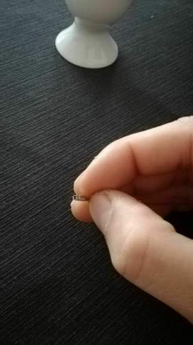

Welche Kontakte werden für die Herstellung der Verbindung vom der Schalterleiste zum PLA Steuergerät benötigt?
MQS Quadlock?
Quadlock (Bild1)
Alle ja?
