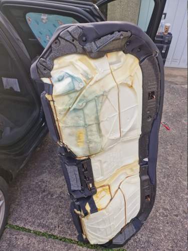

So hab jetzt alle vier Wasserablassschläuche gereinigt. Was ich Festgestellt habe ist das die Sitzbank hinten auf der rechten Seite und der Boden hinten Rechts bis hinten zum Kofferraum rechts.Im Kofferraum hab ich den Stöpsel gezogen und da kam locker 1 Liter Wasser raus. Habe den Sitz ausgebaut und lasse es im Heizungskeller trocknen. Am Boden und Kofferraum hab ich jede menge Handtücher gestopft damit es die Feuchtigkeit vorerst aufnimmt. Habt ihr eine Ahnung ob das aus einer verstopften Wasserablassschläuche kommen kann oder kann es Klimawasser sein, hatte mal gelesen das ein schlauch welches sich unter dem Handschuhfach befindet oftmals verstopft. Meineserachtens ist es viel zu viel Wasser was ich mir aus einem PD Wasserablassschlauch vorstellen kann.
Ein paar Bilder lade ich hoch und wäre echt für jede Hilfe Dankbar.

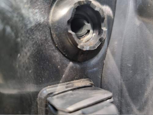

habe bei mir auch vor zwei Wochen plötzlich eine nasse Rückbank festgestellt und nun war ich auf der Suche nach der Quelle. Es scheint im hinteren Bereich auf der Fahrerseite der Ablauf des Pano Dachs verstopft zu sein… wenn ich Wasser in die Abläufe leite kommt vorne das Wasser in den Radhäusern rausgelaufen, aber hinten scheint sich der Schlauch zu füllen und dann läuft es an dem Schlauchanschlussstopfen direkt in den Innenraum.
Kann mir jemand sagen wo genau die Abläufe enden? Ich denke ich werde den kompletten Himmel demontieren müssen, um die Abläufe neu abzudichten… Aber erstmal möchte ich gerne den Ablauf frei bekommen, damit die Menge des austretenden Wassers überschaubar bleibt … Weiß jemand wo die hinteren Abläufe genau ankommen?
Auf dem Bild kann man erkennen wo genau das Wasser austritt.
