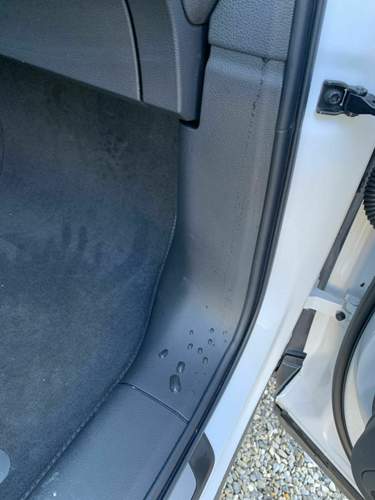

Panoramadach undicht - Wasser im Fußraum
Audi e-tron GE
Hi Mike,
habe dasselbe gehabt, Wagen war gestern beim Händler, es war bei mir der verstopfte Wasserabfluss des Panoramadaches in der A Säule !! Der Holm war voll mit Wasser.
Der Abfluss ist vorne unterhalb des Türscharniers (runde Gummimuffe) einfach mal mit dem kleinem Finger reinbohren.....

Ich konnte nach meiner Reparatur auch noch keinen Wassereinbruch wieder feststellen. Allerdings hatte ich bis jetzt noch keinen Niederschlag mehr ausser dem Schnee, der langsam auf dem Dach geschmolzen ist.
Tja das war dann wohl nichts.
PS
Unter der Fußmatte ist es auch nass bzw gefroren. Dabei war jetzt so gut wie kein Niederschlag sondern nur etwas Schnee geschmolzen.

Jo, gleiches hier. Windabweiser getauscht und trotzdem nach Regen als nass im Fußraum. Muss ich die Herren von Audi wieder bemühen.
