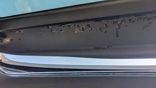

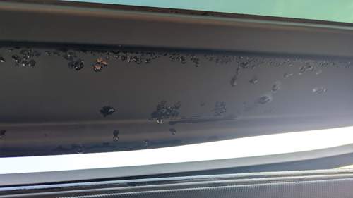

Hallo zusammen, ich denke ich habe eine mögliche Ursache endlich gefunden. Die meisten Wassereinbrüche gibt es ja in der kalten Jahreszeit und erstaunlicher Weise steht dann immer Wasser in der Wanne des Windabweisers. Wenn diese überläuft kommt es im Fußraum raus. Ich habe mich die ganze Zeit gefragt, wie in diese Wanne Wasser kommen kann. Gestern hatte ich alles ausgewischt und dann war ich den ganzen Tag mit dem E-tron und Beifahrern unterwegs. Draussen Frost, innen 22 Grad. Als ich dann das Schiebedach öffnete tropfte es von der vorderen schwarzen Leiste des Glasdaches munter ins Auto. Diese Blende vorne am Glasdach aus Metall oder Kunststoff (?) hing unten voller Kondenswassertropfen. Es scheint also so zu sein, dass die warme (Atem)luft oben vorne an dieser Blende kondensiert und die Tropfen munter auf den Windabweiser und in dessen Wanne fallen. Da sammelt sich schnell genug Wasser an und dann läuft es irgendwann über und in den Fußraum. Ich habe Bilder gemacht, weiss aber nicht, ob ich sie hier hochladen kann. Aus meiner Sicht ein Konstruktionsfehler der sich evtl durch das Bekleben der tropfenden Leiste von unten mit einem Isolierflies beheben oder verringern lassen könnte. LG aus dem Harzvorland Björn
So sah es selbst heute Morgen noch unter der Leiste aus, gestern war es eine "Tropfsteinhöhle"
