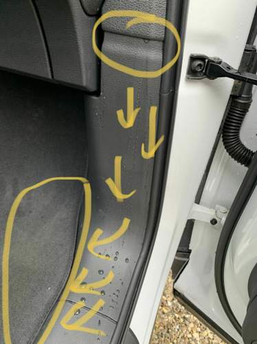

Hi Mike,
habe dasselbe gehabt, Wagen war gestern beim Händler, es war bei mir der verstopfte Wasserabfluss des Panoramadaches in der A Säule !! Der Holm war voll mit Wasser.
Der Abfluss ist vorne unterhalb des Türscharniers (runde Gummimuffe) einfach mal mit dem kleinem Finger reinbohren.....
gruß Bernd

Heute Morgen hat es mal wieder etwas mehr geregnet.
Noch ist es trocken.
Wobei ich es nicht ganz verstehe, weil zuletzt war ja wieder etwas Wasser drin, aber da hat es weniger geregnet als heute. Da war es aber auch kälter und auf dem PD war Schnee/Eis. Vielleicht hat er damit ein Problem?
Also ich habe jetzt wirklich den Verdacht dass das Problem, wie bei den VAS, nur oder eher bei Kälte auftritt.
Gestern war es halbwegs warm also im plus Bereich. Es hat geschüttet. Aber im Auto alles trocken. In der Nacht und heute morgen kalt. Und Schnee regen. Und Zack ist es wieder nass.
Ist auch schon wieder gut nass auf der Beifahrer Seite. Fahrer ist trocken. Warum auch immer.
Kann es sein dass bei Kälte der Ablauf zufriert und dann eben rausläuft, siehe Bild so läuft das Wasser oben raus und dann in den Fußraum. Der Himmel ist diesmal trocken aber wenn der weiter draußen steht denke ich wird das nicht lange so bleiben.
Hinter dem windabweiser ist es auch wieder sehr nass...

Meiner ist nun leider auch wieder nass...
Es läuft an der A-Säule an der Fahrer und Beifahrerseite raus, genau wie auf dem Foto oben und der Windabweiser ist auch nass.
Dachhimmel war bisher nur ganz leicht feucht, ansonsten noch keine "Dusche".
AH ist informiert, es soll wohl mittlerweile eine weitere Änderung für das GSD geben. Sie werden sich aber noch mit dem Werk besprechen und dann kommt der 4. (und letzte) Versuch.
Wäre echt schade, da ich ansonsten mega zufrieden mit dem Wagen bin :-(
Schaun wir mal...
Die sollten bei Audi mal eine Kamerasonde in die Drainage der A-Säule stecken, mir scheint auch, da ist wohl was defekt und/oder verstopft und bei (sehr) viel (Schmelz-) )Wasser läuft die dann bei dir auch oben am Dach über.
