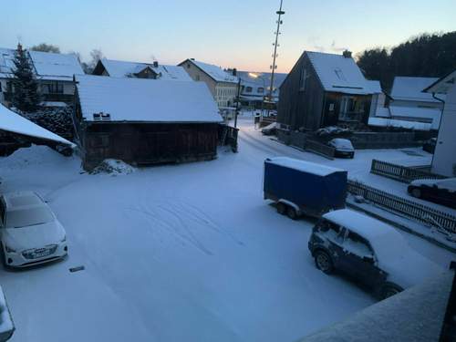

Also ich glaube das Problem ist woanders.
Auto sah heute morgen so aus, siehe Bild
Schnee ist jetzt weggeschmolzen.
Fahrer Seite trocken, Beifahrer nass bzw jetzt gefroren.
Himmel ist aber trocken. Oben im PE auch kein Wasser.
Vielleicht liegt es auch an der Kälte.
Normalerweise läuft es scheinbar aus der A Säule raus weil da ist jetzt Eis.
Bin gespannt.

Also frieren die Abläufe der Drainage an der Beifahrerseite zu oder wie jetzt, trotzdem darf das ja eigentlich nicht dazu führen, dass Wasser in den Innenraum eindringt, egal bei welcher Witterung.
Ich meinte es läuft durch die a Säule raus obwohl der Himmel trocken ist. Naja warten wir mal die Reparatur übernächsten Montag ab
@Graustein schrieb am 14. Februar 2021 um 11:22:21 Uhr:
Wie jetzt nach innen oder nach aussen und letzteres wäre ja normal, wenn es aus den Gummiauslässen unter den Türscharnieren raustropft.
Nach innen sonst wäre es ja kein Problem :-)
Aber gerade ist ja eh alles gefroren also kann ich da auch nix feststellen außer dass es eben unter der dußmatte gefroren ist und hinter/in der A Säulen Plastik Abdeckung sich.
So der windabweiser wurde getauscht. Ein erster Test mit Gießkanne hat jetzt nichts zu Tage gebracht.
Mal abwarten.
Werde beizeiten auch mal den Gartenschlauch raus holen.
