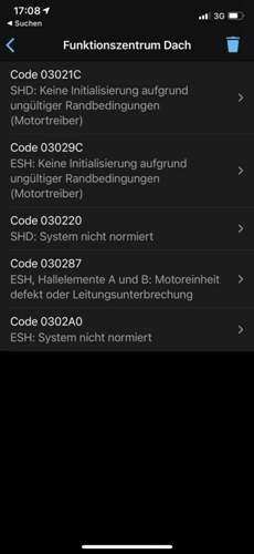

Bei meinem G31 funktioniert seit Initialisierung nur noch „Kippstellung auf/zu“. Auch der Innenhimmel schließt nicht (das war das ursprüngliche Problem).
Auch Backup aus BimmerCode zurückspielen ist fehlgeschlagen.
Hat jemand eine Idee?
@hennes-2
Hast du den Fehlerspeicher mit Bimmerlink ausgelesen?
Ev. steht da im Funktionszentrum Dach was drinn.
Danach den Fehlerspeicher löschen.
Ja, 5 Fehlermeldungen. Gelöscht und nochmals Dach resettet - keine Änderung.
Bleibt wohl nur Montag der Anruf bei der Werkstatt.
Fehlermeldung FZ Dach

Ja, danach erscheinen wieder oben Stehende Fehlermeldungen.
Der zweite Fehler von unten dürfte der Übeltäter sein...
Vielen Dank für den Hinweis - werde berichten.
Ergebnis: Motor vom SHD wurde ausgetauscht.
