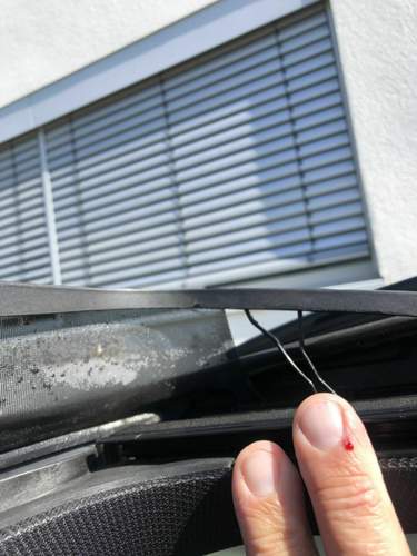

Moin Zusammen.
Also doch kein trauriger Einzelfall, mein 540xi. Inklusive Quetschgefahr, siehe Bild.
Mein Dach schließt nur gelegentlich ohne manuelles Herunterdrücken des Fliegengitters, also durch Gewalt.
Das ist bei mir schon zum Ritual geworden. Dachhebel auf „zu“, Flosse hoch, Gitter runterdrücken, warten bis Dach ziemlich weit vorne ist, Flosse schnell rausziehen. Gelingt nicht immer...??
Ohne Handbetrieb: Dach fährt beim Zufahren gegen einen zu hohen Widerstand, dann wieder zurück.
War damit bereits 3 mal erfolglos in der Werkstatt.
Ich meine das Problem erkannt zu haben, nämlich die sehr billigen und konstruktiv völlig unzulänglichen Stahldrahtfedern. Siehe Bild. Vorletzte Woche habe ich BMW direkt angeschrieben und auf das Problem und die Verletzungsgefahr hingewiesen. Beim neuen Dreier bauen sie inzwischen Blattfedern ein. Auch so eine Billiglösung, aber konstruktiv natürlich die intelligentere Wahl.
Eine Antwort habe ich bisher nicht erhalten.
Den 540xi mit M-Perfomance (+20 PS) fahre ich nun seit 2,5 Jahren und bin, bis auf diese wirklich nervigen Spardetails, sehr zufrieden, ja fast begeistert. Die Bestellung eines Nachfolgers steht an, mal sehen ob die Billigklämmerchen beim Facelift geändert wurden.

Genau dieses Billigteil meinte ich. Bei mir ist dieses Teil beim xten Ritual (schön dargestellt von Mike1411) am Ende gebrochen. Dabei verklemmt das Windshot und entsprechend das SD, weil die „Feder“ dann nicht mehr in ihrer Schiene laufen kann. Das SD funktioniert nun, seit ich die Linke „Feder herausgebrochen hatte (Samstagnachmittag, einsetzender Regen).
Das Ganze empfinde ich konstruktiv als Zumutung und nicht dem vierstelligen Aufpreis für das SD entsprechend.
@Mike1411 schrieb am 11. Juli 2020 um 10:31:40 Uhr:
Keine Ahnung, ob das damit zusammenhängt: durch das Foto hab ich gestern mal selber nach den Federn geschaut. Die hintere - auf dem Bild also die rechte - sieht auf dem Foto „rundgebogen“ bzw. geknickt aus, bei mir ist die kerzengerade. Das spräche entweder tatsächlich für geringe Standfestigkeit der Federn oder - soweit hab ich mir die Mechanik nicht angeschaut - für irgendeinen Widerstand.
(Nicht als Lösungsansatz, mehr um das Symptom abzugrenzen)
