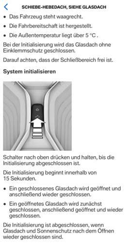

Heute war ich wieder mal unterwegs und habe einfach mal gehofft, dass ich wenigsten das Sonnenrollo wieder zufahren kann, aber leider hat sich das Schiebedach es anders überlegt und ist halb aufgefahren (Kippstellung). Gibt es sowas wie eine Notkurbel oder so, mit der ich es bis Dienstag notdürftig schliessen kann?
Da hilft die Initialisierung des Dachs, s. Foto!
Viel Erfolg
Leider nein...dies habe ich froher Hoffnung erneut getan, da es sich ja mal bewegt hatte, aber außer Meldung im Display passiert nichts.
