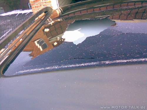

Das gab es, wie gesagt, auch schon bei anderen Konzernmodellen. Das beigefügte Bild zeigt das Dach eines Skoda Yeti, bei dem es auch im Winter geplatzt ist. Grund war nach Aussage der Werkstatt ein ohnehin unter Spannung eingebautes Dach, dessen Spannung sich durch die kalten Temperaturen noch verstärkt hatten. Allerdings ist es hier geplatzt, während das Fahrzeug stand.

Original geschrieben von keinen_Benutzer
Schaut man sich das Bild genau an denke ich eher das hier der Bügel der Dachboxbefestigung gegen das Panoramadach geknallt ist und es somit, da aus Sicherheitsglas, zum platzen gebracht hat.
Original geschrieben von pellson
Das kann ich mir schwer vorstellen,
es sind bestimmt 10cm Luft zwichen den Querträger zum Glasdach obendrauf ist dann der Skibox montiert, und das sind noch einige cm dazu.
Das ALU Profil von Träger ist sehr Steif - die bewegen sich nicht
Das kann auch schon bei der Montage der Dachbox passiert sein, das wahrscheinlich unabsichtlich der Bügel auf das Dach gefallen ist. Ist meiner besseren Hälfte auch schon passiert das sie mit ihrer Gürtelschnalle an das Seitenfenster gekommen ist und dadurch einen kaum sichtbaren Kratzer verursacht hatte. Wir haben uns damals keine weiteren Gedanken darum gemacht, sie hat es nicht gestört und es war ja nicht mein Auto.
Wo es dann mal richtig kalt wurde und Sie mal wieder die Tür richtig zuknallte gab es auch ein Peng-Geräusch und die halbe Scheibe zersprangt in tausend kleine Teile. Man konnte genau sehen wo es anfing. Dieses Einscheiben Sicherheitsglas steht ja von Natur aus unter Spannung.
