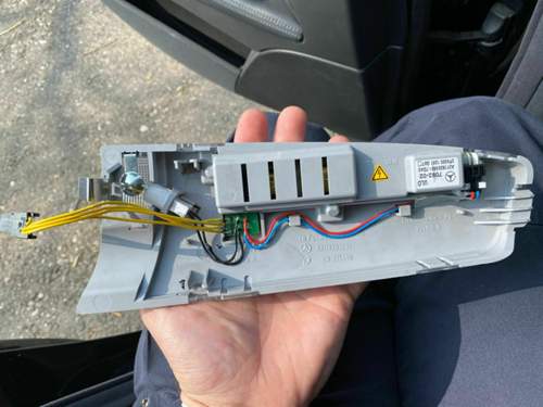

Falsch gepinnte Kabel wäre eine Option , so wie es aussieht wurde zumindest hinten an der Einheit ein gelbes Reparatur Kabel gelötet ( von der hinteren Lese / ambientleuchte zum innenraumüberwachungsmodul weiter zur linken ) der Zusammenhang ist aber dünn , zumal ich es auch getestet habe ohne den Stecker an der DBE für hinten .
Ich mache euch mal schnell Fotos von allen Kabeln . Leider hatte ich ein intaktes System noch nicht offen . Auch an die Schaltpläne komme ich nicht ran da meine SD über Ostern unterwegs ist .

Also wenn da schon eine Leitung ersetzt/hinzugefügt wurde dann ist wohl klar das da schon dran rumgebastelt wurde weil was nicht ging. Ich denke du wirst nicht umhinkommen den Kabelverlauf zu prüfen (Durchmessen), anscheinend hat der Vorbesitzer es nicht geschafft die schadhafte Stelle (tippe auf Scheuerstelle) zu finden und zu beseitigen.

Messen würde ich gerne , nur ohne Schaltplan / pin belegung .... naja eher raten
