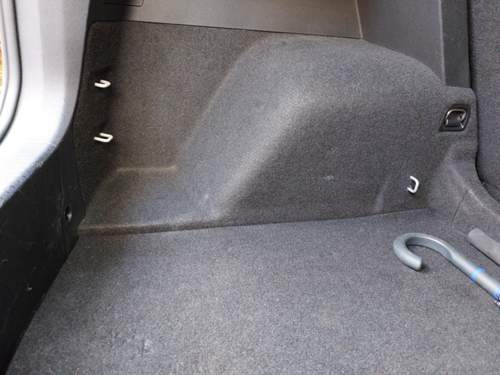

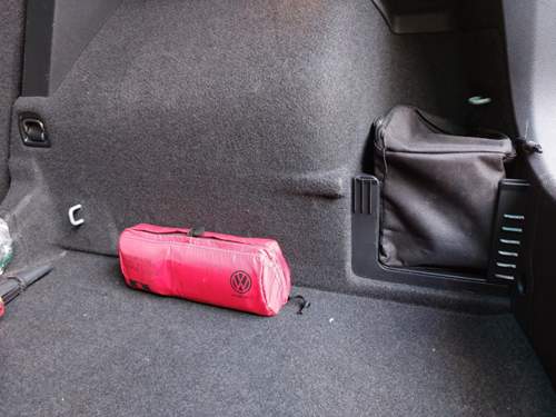

mein Tiguan hat Notrad und Werkzeugset an Bord.
Bei meinen Eltern ist nur der doppelte Ladeboden mit dem Teppich darunter vorhanden.
Wir würden gerne tauschen.
Geht denn der Teppich einfach raus? Ist das wie eine Art Einlge.
Denn bei meinem ist da direkt das Blech.
Das Notrad hatte ich schon raus.
Gibt es einen Trick für das Styropor Teil? Bild hängt an.
Dank euch.

Mir zeigt Dein Bild (Danke), das der Körper nur eingelegt ist.
Er dient ja nur der "Befestigung" des Notrads.
Nicht ganz ... er scheint nicht verschraubt/verklebt zu sein.
Dennoch geht er nicht einfach raus.
Daher frage ich. Bevor ich jetzt dran rum reise und was bricht....
Dann habe ich das bei anderen Kommentaren falsch
interpretiert. Sorry, dann leider nicht.
Versuch mal die Ladekante abzuziehen, ich vermute das ist da nur reingeklemmt. Vorne ist es unter die Halteböcke geschoben. Meine Vermutung.
Kurzer oder langer Tiger? Beim Allspace ist der Einsatz beim mir verschraubt und da unter ist Blech ohne Teppich.
Kurzer Tiguan ...
Das mit dem geklemmt kann sein, sieht so aus.
Mal probieren Morgen.
Aber erst mal noch schsuen ob bei dem anderen der Teppich nur drin liegt.
Für die die es intetessiert, hab jetzt beide getauscht.
Aber es müssen viele Komponenten getauscht werden.
Dazu gwhören die Plastikhalter an den Sitzen, der Querträger und das Plastikteil am Schloss.
Ist das alles abgebaut kann einfach die Teppicheinlage getauscht werden.

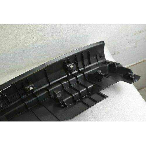

Hallo, habe auch ohne Notrad bestellt und würde gerne umrüsten. Welche Teilenummer hat denn die Plastik Ladekante? Meiner hat nicht so eine runde Ausformung. Ich habe den doppelten Ladeboden. Im Golf 7 hatte ich ein Notrad bei doppelten Ladeboden. Da ich diese Airstop Sommerreifen habe,
verzichtete ich darauf. Jetzt habe ich Winterräder ohne Airstop. Muss ich die Ladekante aus Plastik Tauschen damit ein Reserverad passt? Dankeschön

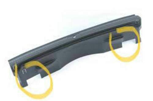

Ich habe das bei dem Tiguan meiner Frau letztes Jahr gemacht, gebraucht habe ich folgende Teile:
Notrad 5QF601011
Befestigungsschraube 3G0803899E
Einsatz für Notrad + Werkzeug 5NA012115H
Abdeckung Ladekante/Schloss 5NA863459F 82V
Aufnahmeböcke für Kofferraumboden 5NA858847C 82V & 5NA858848C 82V
Abschluss zur Sitzbank 5NA868077A CA9
Bordwerkzeug & Wagenheber habe ich neu beim bekannten Auktionshaus günstig bekommen.
Die bisher verbauten Teile unter dem Laderaumboden passen definitiv nicht mehr!
Gekostet hat mich alles zusammen ca. € 370.-

Habe gerade draußen nochmal geguckt. Da ich einen doppelten Ladeboden habe, müsste es doch theoretisch passen wenn ich nur die Abdeckung Ladekante/Schloss 5NA863459F 82V Einbaue. Von der Höhe her müsste es doch passen. Das Notrad hat doch nur 145 mm Höhe. Die Schraube habe ich mir schon neu bei Ebay gekauft. Den Storupureinsatz brauche ich ja nicht. Sieht ohnehin kein Mensch außer mir. Wagenheber habe ich mir bei Ebay Kleinanzeigen neu für 40 Euro gekauft. Nun hätte ich eine Bitte an dich, könntest du zur Sicherheit mam für mich die Höhe und Tiefe des Notrades ausmessen? Damit würdest du mir sehr Helfen. Dankeschön

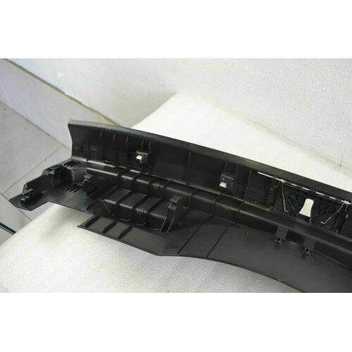

Wie hast du die Schlossträgerabdeckung ausgebaut?
Einfach kräftig nach oben ziehen
@Schnubbi1702 schrieb am 27. Dezember 2020 um 15:58:09 Uhr:
Ist das nicht geklemmt oder geschraubt?
ist nur gesteckt, war zumindest bei unserem Tiger BJ 19 so
