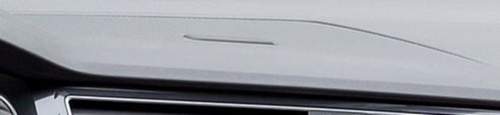

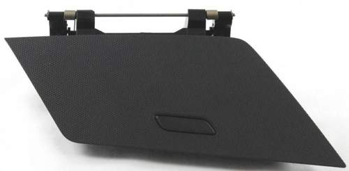

ich finde nix zum Ausbau des Ablagefachs in der Mitte vom Armaturenbrett (5NB857922), daher hier die Frage: Wie geht`s? Geht's überhaupt (mit vertretbarem Aufwand :-o)? als Ganzes mit der Klappe.
Is (weiterhin) ein Allspace von 2020.

Auf der dir zugewandten Seite (also Richtung Fahrzeugheck) befindet sich ein Spreizclip, diesen entfernen und dann das Fach mit Plastikkeil ausclipsen. Fettisch...
