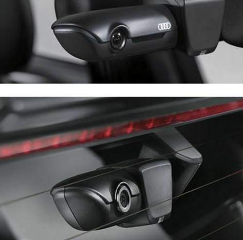

Ein paar Fragen zur UTR:
Gibt es zu der Audi-Lösung auch eine Kamera für die Heckscheibe?
Welche denn? Ich habe bis jetzt nur das Frontmodul gesehen?
@schneidfried schrieb am 31. Dezember 2021 um 09:52:08 Uhr:
Guten Morgen…
@quattrofelix schrieb am 30. Dezember 2021 um 14:12:28 Uhr:
Es gibt auch die Kombination Front und Heck vom UTR.

UTR

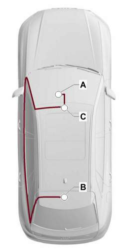

Für den Verbau der Heckkamera nach Anleitung des Herstellers wird die Leitung nach hinten NICHT über den Dachhimmel geführt, sondern unter den Schwellerverkleidungen auf der Fahrerseite verlegt. Das ist auch eine Menge Arbeit, wird dann aber auch perfekt. Vom Dachhimmel zur Heckkamera sollte das Kabel auch durch den für die Kabel vorgesehenen Gummischlauch geführt werden. Eine fliegende Leitung vom Himmel zur Kamera ist doch Pfusch. Ich hatte innerhalb gut 3 Stunden alles genau wie vorgesehen erledigt und es sah super clean aus.

Vom Dachhimmel zur Heckklappe, ohne durch das für die Kabel vorgesehen Gummirohr zu gehen. ;)
Anbei mal ein Bild aus der Anleitung über den vorgesehenen Kabelverlauf. Von der Verlegung am Heck suche ich nochmal ein Bild raus...
UTR Kabel Heckkamera
@Twinni schrieb am 10. Januar 2022 um 18:14:18 Uhr:
@quattrofelix schrieb am 10. Januar 2022 um 17:54:02 Uhr:
Was ist denn eine "fliegende Leitung" für dich?
Die Leitung für die Heckkamera verläuft durch die Scharnierabdeckung rechts und ansonsten über den Dachhimmel. Unsichtbar und effizient.
