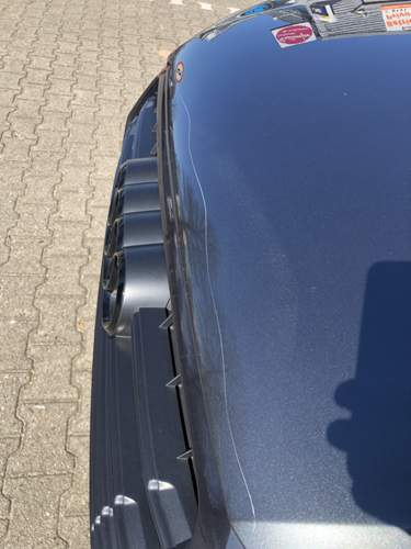

Erst recht nachdem der letzte Schmutz dieses Planeten (ein Minusmensch) meine Motorhaube zerkratzt hab, hab ich den ****** mit 4K Aufnahme angezeigt.
Natürlich war das ein hässlicher Affe.
Sorry für die Wortwahl, aber diese ehrenlosigkeit, sich an fremden Eigentum zu vergreifen weil man selber nicht ganz dicht ist bringt mich zu Weißglut.
