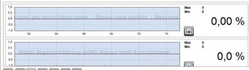

Hab alten auslesegerät rausgeholt um echtzeitdaten anzugucken, bei agr und kühler tut sich irgendwie gar nichts, wenn der Motor läuft, ist das normal?

über dezentrale Sicherheitskopien wird hier nicht diskutiert, bitte NUB beachten!
@Go}][{esZorN schrieb am 3. Oktober 2023 um 14:09:57 Uhr:
Wie meinst du das?
das Delphi ist garantiert ein Chinakrecher, das Original ist nur Werkstätten zugänglich und kilostet vierstellige Bereiche.

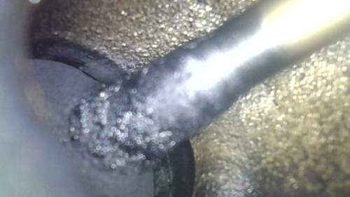

Moin, hab die ansaugbrücke abgebaut, und so sehen die Ventile aus🙁 gibt es irgendwas womit man sie reinigen kann ohne auszubauen?
Kannste mit Walnussgranulat reinigen lassen..Aber für den Diesel sehen die gut aus.
Guck erstmal das du deine Probleme in den Griff bekommst..
