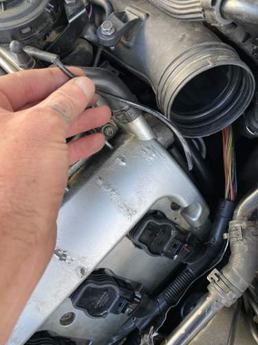

Also: heute waren die Unterdruckdosen vor dem Start ohne Druck. Die Stangen ließen sich ohne Mühe bewegen. Beim Start hat sich sofort ein starker Unterdruck gebildet, dieser ging nach dem der Motor aus war auch nicht mehr zurück.
Habe gerade nochmal nachgesehen: keine weiteren Fehler, nur das der Kühler vorne angeblich nicht angesteuert werden kann, aber der Fehler ging wieder weg.
Beim löschen der Fehler wird der dicke auch wieder ganz leise im Leerlauf. Trotzdem bleiben die Unterdruckdosen vorne massiv im Unterdruck.
Wenn man einen schlauch (weis selbst nicht welcher der unterdruckleitungen, einer der vorne ist 😁) abzieht wird er lauter.
Die lambda Prozent Regelwerte schwanken im einstelligen Bereichen. Also.. eigentlich sieht das gar nicht mal so doof aus. Aber irgendwas ist mit den Unterdruckdosen los

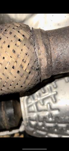

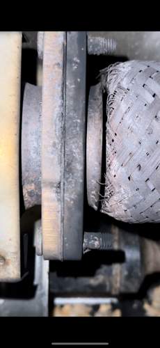

Habe das vorne das magnetventil beifahrerseitig mal abgesteckt, Unterdruckdosen sind dann leer und das Auto merklich leiser. Aber so langsam habe ich den Verdacht, dass auch ein Flexrohr hinüber ist.. der Fehler mit dem sekundärluftsystem kommt übrigens immer erst nach mehreren Fahrten
Habe jetzt mal VCDS besorgt (OBDeleven ist schön, aber für komplexere Diagnosen nervig) und direkt die stellglieddiagnose angeworfen.
Lies sich alles wunderbar ansteuern, aber die sekundärluftpumpe hat sich angehört wie ein Staubsauger den man die ganze Zeit An und Ausmacht. Soll das so?
Jedenfalls scheint da nichts kaputt zu sein. Also.. zieht der Motor am Ende doch falschluft? Kann der Fehler auch durch ein gerissenes Flexrohr ausgelöst werden?
