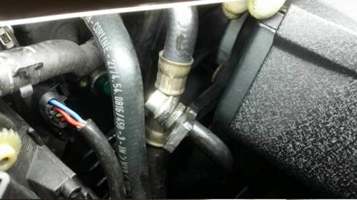

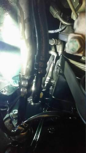

Am Wärmetauscher lief über Nacht fast das ganze Öl aus, waren noch etwa 2L im Getriebe drinn. O-Ring aufgeplatzt..
Hab nun beide ersetzt, Öl abgelassen, neues eingefüllt, Getriebeöl auf 35 Grad warmwerden lassen und Niveauschraube reingedreht.
Zum Glück habe ich immer 10L Automatenöl auf Lager 😁 Muss ich nun wieder aufstocken. Der Wagen läuft nun wieder genauso geschmeidig wie gewohnt, hoffe es gibt keine Folgen schäden von den 20km ohne bzw mit viel zu wenig Öl.
