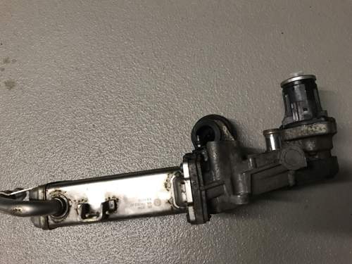

Ich lass mir vom Händler mal das Abgasrückführungsventil mitgeben mache mal ein paar Fotos und poste diese dann hier. Habe aber den Verdacht das man da so gut wie nicht rankommt!
Mann müsste irgendwo auftrennen können und Ventilreiniger einsprühen, vielleicht würde das helfen.
mich würde interessieren, wie bei deinem ventil bei dem motor die stiftverbindung zum ventilstößel aussieht. ob der stift noch an der richtigen postition ist oder auch schon im gehäuse gefressen hat. is wohl n serien-konstruktionsfehler... wäre interessant, is ne plastikkappe drüber
Anbei ein paar Bilder des AGR Ventils mit Kühler.

Wichtig für mich zu wissen wäre wir der Stift unter der plastikabdeckung hinter dem Kabelanschluss ausschaut.
Anbei ein paar Bilder von dem Hebel. Ein Stück einer Feder ist zu erkennen.

Aber der stift von dem ich schrieb is an der richtigen position, hm, gut... Dann war wirklich irgendwas defekt... Bin mit meinem noch ned weiter, aktuell fährt sich alles soweit gut...
