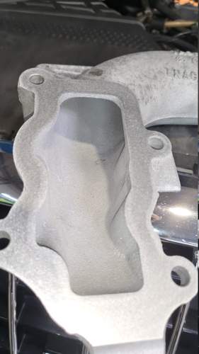

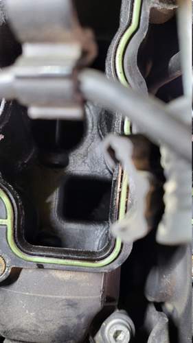

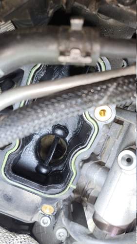

Habe auch einen CCWA, hatte die gleichen Symptome. Audi wollte AGR Kühler und AGR Ventil tauschen. Differenzdrucksensor war der Übeltäter. Getauscht und beim AGR Ventil den Hub umcodiert, und seitdem über 100000 km gefahren. Habe jetzt 265000km drauf, nix ausgetauscht, und der Wagen läuft spritzig. Habe jetzt einen neuen Klimakompressor bekommen, dafür musste die Ansaugbrücke runter. Die Bilder im Anhang sind der Zustand nach 263000km... Ansaugbrücke schnell mal gereinigt, den Rest so gelassen...den fahre ich nochmal so viel....
