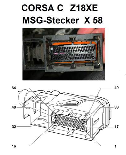

Hallo fahre einen opel astra g cabrio 1.8l und 125ps .
Seit einiger Zeit ist die MKL an mal leuchtet sie und mal nicht viele Messungen schon durch geführt eins ist jedoch auffällig die live daten zeigen an das die LS 2 am anfang 0,6 arbeitet und dann auf ein schlag 0,01 bis 0,07 hat da jemand erfahrung ich vermute das motorsteuergerät hat eins abbekommen, da die abgasanlage neu gemacht wurde bin ich trotzdem unsicher lambdasonden wurden bei jeweills 5x getauscht und es kommt immer wieder habe leider auch noch nicht viel erfahrung mit autos.
Danke für jede Antwort.
Mit freundlichen Grüßen: Keos

Such ne andere Werkstatt !
Am besten : BOSCH-DIENST!
Die Verkabelung vom Motorsteuergerät ( MSG ) zum Stecker der Nachkatsonde muss durchgemessen werden.
Und zwar auf Widerstand/Unterbrechung !
Also ihn OHM und nicht in VOLT !
Am Kabel ROT/WEISS auf PIN 3 am abgezogenen Sondenstecker wird Spannung in VOLT gemessen bei angeschaltener Zündung !
Und zwar gegen MINUSPOL-BATTERIE !
Da muss mindestens Batterie-Spannung anliegen !
Danach Stecker wiederzusammenstecken und am abgezogenen MSG-Stecker X 58 an den PINs 18 und 51 auf Kabel BRAUN/ROT die Spannung messen.
Auch Zündung einschalten zum Messen !
Ausreichend dünne Pruefspitzen verwenden !
Pinbelegung MSG-Stecker X 58
Motorsteuerung Z18XE
Pinnummerierung X 58. Z18XE

Vielen lieben dank ich melde mich zurück sobald ich es gemessen habe

Spannung kann Mann haben, aber was ist mit Strom? Ich wurde das unter Belastung messen! Das heißt, mit Lämpchen messen, und zwar Strom-seite und Masse! Zu oft habe ich erlebt, dass Spannung laut Messgerät da war und kein Strom floss, weil der Übergangswiderstand zu groß war!

Ich besorge morgen die richtige prüfspitzen das geh ich das alles mal durch
