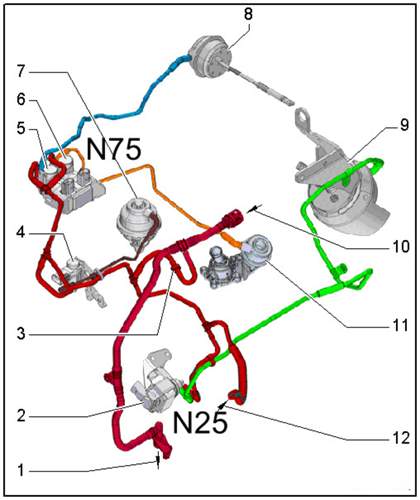

Guten Morgen,
Frage an die Mitglieder, kann mir einer sagen wo dieses Magnetventil sitzt?
Vorab vielen Dank...
Gruß Patrick
Ich kann dir jetzt nur den Rat geben und lass den Fehlerspeicher bei Audi mit Odis auslesen.
Mit Odis wird das defekte Bauteil genau angegeben.
Welches Ventil bei dir nicht funktioniert wird ja im Fehlerspeich nicht erwähnt.
Den Leitungssatz zu den Ventilen N 529 und N75 prüfen es muß ja nicht immer gleich das Bauteil defekt sein.
5 = Magnetventil für Ladedruckbegrenzung N75
2 = Ventil für Turbinenumschaltung N529
Unterdruck-Anschlussplan, Fahrzeuge mit
Kann man es auch testen ob es noch so arbeiten wie es soll ?
Oder ist das ein Teil entweder es geht oder es geht nicht ?
