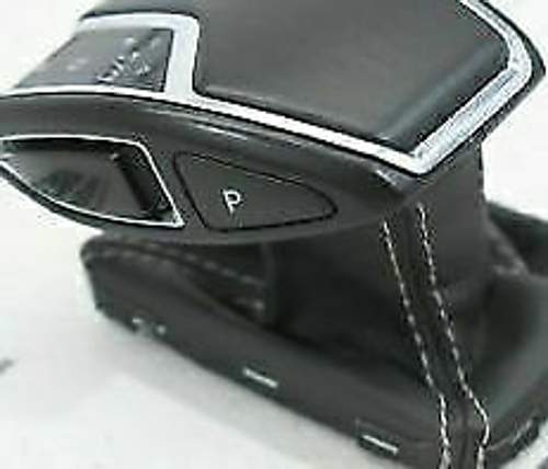

Der Golf hat ja eine elektronische Handbremse. Ist es eigentlich notwendig, beim Parken die P-Taste zu drücken oder reicht die elektr. Handbremse?

Ohne P oder N einlegen, kann der Motor nicht ausgemacht werden. War zumindest bisher so. Gut möglich, dass der Golf 8, Dank shift-by-wire, beim Motor ausmachen selber P einlegt.
Genau so ist es auch. Ich benutze bei meinem 8er Golf nur die Start/Stopp-Taste zum Ausschalten. P und Handbremse werden dann (bei aktivem Auto Hold) automatisch eingelegt. Hatte da bisher nie Probleme und es ist halt super bequem.

Die P Taste ist doch nichts anderes, als in Vorgängern mit Automatik-Wählhebel die Position P. Daher ist es selbstverständlich das man beim abstellen des Fahrzeuges die Parkposition aktiviert. Egal ob mit Taste oder Hebel. Die Parkbremse wird wie zuvor auch, beim abstellen des Motors bzw. Öffnen der Türe, automatisch angezogen ohne diese manuell bedienen zu müssen!

Der Touareg hat ne P-Taste und eine für die Parkbremse - aktiv benutzen muss man beide nicht - einfach ausschalten und aussteigen, beides wird dann automatisch aktiviert
