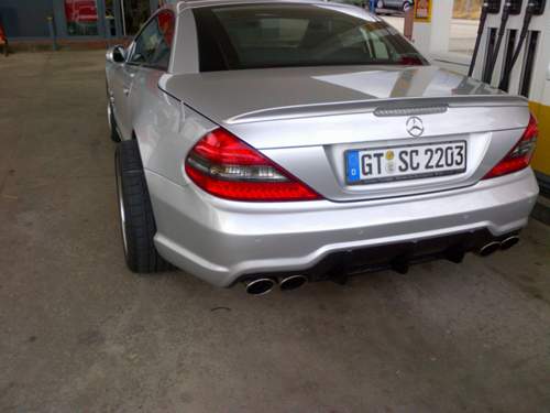

so, jetzt steht er in der Garage und nichts geht mehr:-( Rausschleppen durch den ADAC dürfte doch funktionieren, der Wagen ist vorwärts eingeparkt?)
Seitdem das Problem aufgetreten ist, wurde der Wagen kaum bewegt, ging also doch recht schnell. Gibt es Tips für eine Notentriegelung?
Viele Grüße
Meistereder

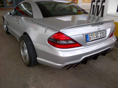

als mir das passiert ist, wie gesagt an einer Tankstelle kurz vor Madrid, kam der Servicetechniker von einer MB Vertretung, der hat mein linkes Hinterrad abgeschraubt, eine Freilaufnabe montiert, Rad drauf und man konnte das Fahrzeug hin schieben wo man wollte! Sah natürlich wild aus, das Rad stand min. 10 cm aus dem Radhaus! Hatte jede Menge Zuschauer! In der Werkstatt in Madrid hab ich den Leuten gesagt sie sollen den Schalthebel mit Gewalt aus der P-Stellung holen. Wie sie es gemacht haben weis ich nicht, aber ich bin noch 14 Tage mit dem Wagen gefahren. Allerdings durfte ich nicht mehr in P schalten und musste demzufolge den Zündschlüssel ständig stecken lassen! Hab dann auf dem Grundstück wo ich wohnte immer ein Tuch über das Lenkrad gelegt, so das man den Schlüssel nicht sieht und hab den Wagen manuell verriegelt.

Klingt logisch! Bei meinem Fahrzeug wurde an der Tankstelle eine Freilaufnabe zwischen rechten Hinterrad und Radnabe montiert. Die Techniker in der Werkstatt in Madrid aber den Schalthebel aus der P Stellung geholt! Dann haben sie mit Klebeband den Schalthebel gewissermaßen so abgeklebt, das ich nicht mehr in P Schalten konnte. Bin ja noch zwei Wochen so gefahren, natürlich ohne den Zündschlüssel abzuziehen! Ich glaube ich habe auch Bilder gemacht, sollte ich sie finden, stelle ich sie hier ein!
Hab mich vertan, die Freilaufnabe wurde hinten links montiert!
hab jetzt ein paar Fotos gefunden, wo man sieht das die Freilaufnabe montiert ist! Und wie micha- deluxe schrieb, es wäre nicht möglich den Wählhebel aus der P-Stellung zu holen, muss ich ihm widersprechen, es ist möglich. Ich bin ja noch 14 Tage mit dem Wagen gefahren und hab ihn auf eigener Achse nach Deutschland zurück gebracht, wo er dann bei MB-Thorwesten repariert wurde! In Spanien war das nicht möglich, da das Beschaffen des Schaltgetriebes eine Woche gedauert hätte, in Deutschland einen Tag! Schaut Euch mal die Bilder an. Erst stand ich an der Tanke, wo nichts mehr ging. Dann seht ihr das linke Hinterrad mit montierter Freilaufnabe. Da konnte man das Fahrzeug ganz bequem von der Tanksäule weg schieben, zum Abschleppwagen. Da wurde er hoch gezogen und ab ging es zu Werkstatt. Dort wurde der Schalthebel aus der P-Stellung geholt und die Schaltkulisse so abgeklebt, das ich nicht mehr in P--Schalten konnte! Musste dann natürlich den Schlüssel stecken lassen und das Fahrzeug manuell verriegeln! Hab dann immer ein Handtuch über das Lenkrad gelegt, das man den Schlüssel nicht sehen konnte. Wohlgefühlt hab ich mich da nicht. Aber wie auch immer, es hat Funktioniert! Ein Foto ist dabei, da parke ich gerade das Fahrzeug an Burg in Silves/Portugal, da war die Schaltung schon defekt!
