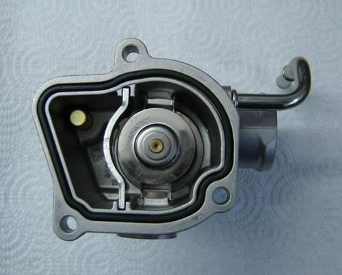

Der Druckwandler wird dann wohl hin sein und der Thermostat auch. Die Kühlmitteltemperatur muss man bei deinem Fzg am Lenkrad aufrufen.
Das war bei meinem 320 cdi auch so. Da habe ich immer mal rein geschaut, weil mit 50 °C ist die Heizleistung eher bescheiden.

Könntest du bitte mal nachsehen, welche Teilenummern das Thermostat und der Druckwandler haben, ich traue mir den Durchblick bei den komplexen Motorperipherien nicht so recht zu? Meine Nummer ist WDB4633221X146802

Die zu niedrige Motortemperatur hat mit dem Druckwandler nichts zu tun der ist nur für die Steuerung der Unterdruckdose des AGR zuständig. Es ist noch ein weiterer Druckwandler verbaut, dieser dient der Verstellung des Turbos mittels der dort vorhanden Unterdruckdose.
Druckwandler AGR A 000 545 04 27
Das Thermostat wird kpl. einbaufertig mit Gehäuse, Dichtung und Temperatursensor, wie auf den Bildern zu sehen geliefert.
Thermostat A 612 200 01 15
Das Thermostatgehäuse befindet sich vorn links am Zylinderkopf und ist am unteren Anschluß über ein lose eingestecktes Verbindungsrohr (Anschlußstück) mit dem Kühlkreislauf verbunden. Das Rohr wird beim abziehen des Thermostats aus seinen Sitzen gelöst und fällt nach unten. Die Dichtringe für dieses Rohr gibt es nicht einzeln nur das Rohr kpl. mit Dichtungen. Es bietet sich an das Rohr gleich mit zu erneuern.
Anschlußstück A 611 203 01 08

Vielen Dank für die ausführliche Information. Ich bin im Netz immer auf diese Teilenummer gestossen A612 200 00 15. Die soll auch passen. Bei MB auf der Homepage wird auch nur die aufgeführt. Ersetzt die xx0015 die xx0115?
Ist es sehr vermessen zu versuchen, das Thermostat auch ohne das komplette Ablassen der Kühlflüssigkeit zu wechseln?
Die o. g. Teilenummer gehört zu deinem Motor, OM612.965 ist da verbaut. Die A 612 200 00 15 gehört in OM612.963 z. B. M-Klasse W163.
Das die 00 15 die andere Nr. ersetzt ist nicht richtig, denn man kan beide Teilenummern bei MB bestellen und der Ersetzungsvermerk fehlt auch im EPC. Hab gerade online im AH nachgeschaut.
A 612 200 01 15 (Preis 66,87€ ) hat 87 °C Öffnungsbeginn und A 612 200 00 15 (Preis 59,54 €) hat 85 °C Öffnungsbeginn.
Was ausser dem Öffnungsbeginn noch anders ist konnte ich nicht herausfinden. Evtl. ist das Röhrchen noch anders gebogen?
Wenn du 5 l Kühlflüssigkeit ablässt, dann reicht das aus um den Thermostat ohne weitere Verluste zu tauschen.
ok, danke. Dann werde ich das originale MB-Thermostat kaufen, das für die M-Klasse kostet weniger als die Hälfte. Es wird aber immer als passend für den G angeboten, aber das ist mir dann zu heikel.
