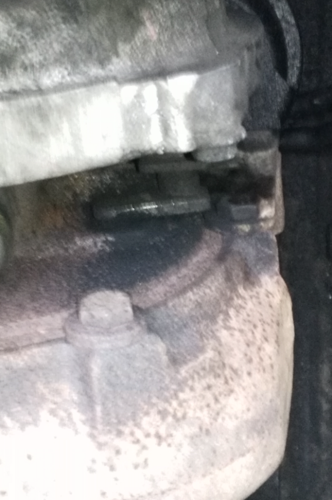

Mein 270cdi russt ordentlich wenn ich beschleunige. Das käme daher, dass der Oxikat voll ist. Wäre nicht weiter schlimm, der ist zugesetzt. Wenn das der Fall ist, läuft es nach dem Nebenstromprinzip einfach weiter. Schmutziger zwar, aber ansonsten ohne Nebenwirkungen. Man könne ihn aber Freiblasen, so dass er seiner originären Aufgabe wieder nachkommen kann. Am besten bei einer Autobahnfahrt über 100km plus bei 3000Umdrehungen. Bin jetzt in die Bretagne gefahren, gefühlt ca. 400km mit mindestens 3000Touren, eher mehr. Aber er russt mindestens genau so wie vor Fahrtantritt. Was kann ich noch machen, das mit den schwarzen Wolken ist mir echt peinlich. Trotz nachgerüsteten DPF. Kann so ein Kat auch defekt sein?

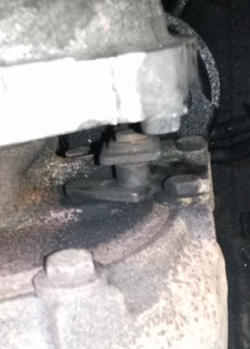

Ah, schon wieder was gelernt. Die Verstellung von der Unterdruckdose ist leichtgängig. Ist der Motor aus, steht der Hebel so auf 10 Uhr. Im Leerlauf auf ca. neun Uhr Wenn man sich den wie eine Wanduhr vorstellt, Bilder anbei). Das sollte also ok sein?

Ich nähre mich langsam, nervenaufreibend aber dafür stetig der Lösung meines Problems:
zunächst habe ich eine eklatante Verbesserung hinbekommen des Rußverhaltens, nachdem ich das Gestänge Druckdose-Turbo mehrfach kräftig betätigt habe und ein wenig WD40 aufgesprüht habe.
Jetzt kommen nur noch Wölkchen beim schnellen Beschleunigen. Gut, aber perfekt ist es aber noch nicht.
Dann habe ich mir einen Ladedruckmonaometer angeschafft (nix tolles, für 13 Euro) um den Unterdruck zu testen. Der liegt im Leerlauf bei rund -1bar. Aber er hält den Druck nicht (auch nicht, wenn ich auf -0,8bar runterbremse) wenn ich den Motor ausmache. Das Manometer ist am Blindausgang des Bremsschlauchs nahe de BKV angeschlossen. Schließe ich den Abgang zu den Druckwandlern Euro und AGR bleibt der Druck. Also muss es da eine Undichtigkeit geben. Dummerweise lag diese weder an den Wandlern, noch an den Schläuchen zu AGR und Druckdose, sondern auf den Weg dahin. Das sind dünne, starre, braune Kunststoffleitungen, die furchtbar eng verlegt sind. Wie kann ich die testen, mal eben zudrücken mit der Zange geht ja wohl eher nicht? Oder muss ich etwa das Set neu kaufen und tatsächlich neu verlegen, davor würde es mir grausen?
