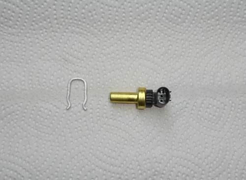

Den Sensor kann man prüfen, dessen Werte dienen nicht nur der Anzeige im Kombiinstrument sondern werden auch vom verarbeitet Motorsteuergerät.
20 ° C 2950 Ohm - 3240 Ohm
50 ° C 860 Ohm - 940 Ohm
80 ° C 305 Ohm - 335 Ohm
Oha, jetzt wird es schwierig, Elektrik kommt ins Spiel. Widerstand gemessen im eingebauten Zustand im eingebauten Thermostat, ohne angeschlossenen Stecker?
Richtig Stecker ab und die beiden Pins gegeneinander messen.
Bei mir sind es gerade 10 °Außentemperatur deshalb noch den Wert dafür, wenn das Fahrzeug gerade draussen steht.
Prüfwert für 10 ° C 4850 Ohm - 5000 Ohm.
Da das prüfen dieser Sensoren wegen ihrer relativ weit drin liegenden Pins nicht gerade handlich, ist habe ich habe mir schon vor Jahren aus Steckergehäuse A 210 540 20 81 und Kontakten A 008 545 63 26, ein Prüfkabel mit offenen Enden gebaut.
Dieses Kabel passt u. a. auch an Öltemperatursensor und Umschaltventil.
Genauer ist die Prüfung am Wassertopf wenn das Wasser langsam erwärmt wird.

Die Messfehler liegen nicht am Messgerät, mit hoher Wahrscheinlichkeit an der Herstellung des Kontakte im Stecker.
Habe jetzt den sensor ausgebaut. Und die Batterie am Multimeter gewechselt. Bei Temperatur von 22 Grad beträgt der Widerstand rund 2.400.
Mit der Heißluftpistole erwärmt auf ca. 90 grad waren es 130, bei 60 Grad 400, bei 50 300. Aber alles totale ca.-Werte.
Und jetzt gebe ich es in den Kühlschrank, um die 10 Grad Messung zu machen.
Bei 0 Grad 3.800
Ich vermute, die Temperaturmessungen sind zu ungenau um wirklich was zu sagen. Außer, dass der Sensor arbeitet. Mal sehen, ob ich die Fehlermeldung behoben bekomme.
Das Thermostat muss ich ja auf jeden Fall neu kaufen.
