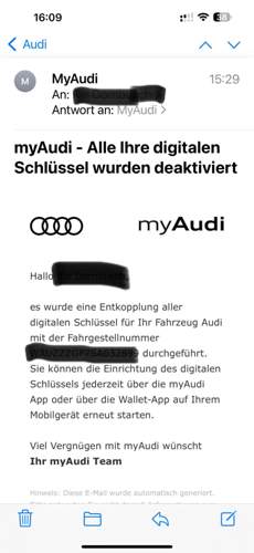

Die Email kam, nachdem ich das Auto in meiner App getrennt/gelöscht habe, bzw. Nachdem ich das Auto neu eingerichtet hatte (in der App)
Freude war aber von kurzer Dauer…
Bild #211430832
@vogel70 schrieb am 20. März 2025 um 17:10:22 Uhr:
Das habe ich schon 3x gemacht...hat aber nie das Email an mich ausgelöst :-(
...immer nur ein Email mit der Bestätigung, dass ich als Hauptnutzer bestätigt bin
@vogel70 schrieb am 20. März 2025 um 17:11:21 Uhr:
Nun ging es wieder…
Die Email kam automatisch

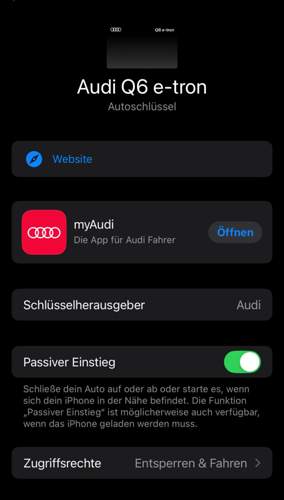

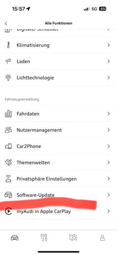

Bei mir gab es heute ein weiteres Update in der Garage. Mussten jedoch vorweg das Bordsteuergerät auswechseln.Ab sofort funktioniert der digitale Schlüssel wieder. Neu gibt es den passiven Einstieg in den Einstellungen. Das auf- und abschliessen des Q6 beim sich nähern des Fahrzeuges.Auch gab es in der myAudi App ein weiteres neues Menu seit Update im Fahrezeug. Menu heisst „myAudi in Apple CarPlay“. Hier lässt sich endlich Apple Music bedienen innerhalb der Audi Kachel in Carplay.Weiter ist gefühlt das MMI flüssiger. Sowohl in der Bedienung wie auch Navikarte wischen.Version wird weiterhin 3.01.00/C angezeigt.
