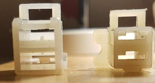

Hallo, bin auch überrascht, welch Drama die Anschlüsse verursachen können. Links auf dem Bild ist der Stecker von ebay, angeblich vom Regler für den Roller exklusiv für Otello 125 FI Eu, zu sehen. Stecker passt in den Stecker für rot-weiß sowie grün, auch der Kabelschuh passt nicht in den Stecker, weil, siehe rechts auf dem Bild, der originale Stecker des Reglers und somit auch der Kabelschuh kleiner sind. Weshalb ist das so?
Ich werde heute einen Funktionstest durchführen und wenn der neue Regler gut arbeitet, die zwei Kabel mit dem Kabelschuh des alten Reglers verlöten. Von crimpen wurde mir abgeraten. Wedhalb? Es lässt sch doch wassserdicht crimpen?

Bastle dir doch einen Adapter aus dem alten Zweierstecker des originalen Regler, indem du die beiden Kabel nahe am Gehäuse abschneidest. So hast du ca. 5 cm Kabelstücke, an deren Enden dann zwei passende Flachstecker gecrimpt werden, welche in den Zweierstecker des bei ebay gekauften Reglers passen.
Gruß Wolfi
PS: Die Stecker am Regler sind eh nicht wasserdicht.
