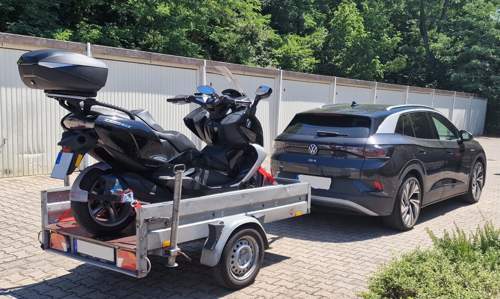

Ich konnte mich heute der Frage widmen, ob der Verbrauch mit 3.2 gegenübert 3.0 verbessert wurde.
Wurde er nicht.
Es bleibt beim selben Verbrauch und bei den nicht aussagekräftigen Anzeigen.
Ich konnte dank terminlicher Vorplanung zum SW-Update eine längere Fahrt unter nahezu denselben Bedingungen sowohl mit 3.0, als auch mit 3.2 absolvieren.
Der Verbrauch ist identisch.
Es bleibt bei einer gewohnt gehörigen Abweichung in der Anzeige:
Anzeige im Discover: 22,8kW/100km
Errechneter Wert nach Laden: 26,5kW/100km
Bei 250km Fahrt und einem Verbrauch von 22,8kW/100km sollten vom vollen 77kW-Akku 57kW verbraucht sein.
Das wären prozentual 74%, sollte einen Restakku von 26% anzeigen.
Im Display stehen aber 13%.
Geladen habe ich aber 66,2kW, was einen Verbrauch von 26,5kW/100km bedeutet.
Das wären dann 86% Verbrauch und eine Restanzeige von 14%.
Das kommt der tatsächlichen Anzeige eher hin.
Achja, für den Test wurde die Fahrt mit einem ungebremsten Anhänger mit einem Motorrad beladen hinter einem ID.4 1st Pro durchgeführt. Das Gesamtgewicht des Anhängers schätze ich auf ca. 450kg
Außentemperatur: sonnige 30°C
Eingestellte Innentemperatur: 20°C
Verkehr: normal, ohne LKW (Sonntagsfahrverbot)
Durchschnittliche Geschwindigkeit: 71km/h
Vmax: 100km/h
Gespann
Die Display Anzeige ist nicht zum Akku identisch.
Das Thema 5-10 % Ladeverluste ist aber bekannt, oder? Bordverbrauch 23 kW/100 km mit 10 % Ladeverlusten sind dann 25,3 kW/100 km und gar nicht mehr so weit von Deinen Werten weg.
Die Verluste sind mit AC auch höher, als mit DC, weil das Ladegerät länger läuft.

2 Dinge, die hier schon angesprochen wurden und ohne deren Kenntnis man keine Verbrauchskontrollen machen sollte:
1. Der Verbrauch, der dir im Auto angezeigt wird, kann nicht mit dem Verbrauch übereinstimmen, den dir ein externer Stromzähler anzeigt.
Von daher ist es grundsätzlich falsch, den extern gemessenen Verbrauch (in diesem Fall 66,2kWh) in Relation zum SOC zu setzen, der sich lediglich auf die Batterie bezieht (in diesem Fall 14%).
Der Bordcomputer zeigt dir 22,8kWh/100km und 250km gefahrene Strecke an. Demnach wurden der Batterie 57kWh entnommen.
Das steht relativ genau fest (ist eine einfache Messung mit Strom und Spannung als Grundlage) und bei diesem Wert sollte es daher eigentlich keine Unterschiede bei den SW-Versionen geben.
Wenn du danach wieder auf den selben Ladezustand geladen hast und dir der externe Energiezähler dafür 66,2kWh bescheinigt, stimmt auch dieser Wert ziemlich genau und mit diesem Wert hat die SW des Fz zudem nichts zu tun.
Wenn du 66,2kWh von außen aufwänden musst, um der Batterie letztendlich 57kWh entnehmen zu können, errechnet sich daraus ein Gesamtladewirkungsgrad von 57/66,2 = 0,861, also 86,1%
Das ist durchaus im realistischen Rahmen bei der 11kW-AC-Ladung.
Der ADAC hat z.b. beim PDF-Test des ID.4 87% ermittelt (88,5kWh für 77kWh netto nach geladen)
Zudem errechnet sich gem. deinen Angaben ein tatsächlicher Verbrauchswert des Fz für diese 250km lange Strecke von 26,48kWh/100km.
2. du unterstellst, dass du tatsächlich 77kWh netto zur Verfügung hast. Das ist aber meist nicht gegeben, wenn man sich mal über OBD den tatsächlich zur Verfügung stehenden Energieinhalt anzeigen lässt. Oftmals sind es nur gute 70kWh die du real nutzen kannst und auf die sich der SOC-Wert bezieht. Zudem kann dieser Wert schwanken.
SOC-Werte sind ohnehin mit Vorsicht zu genießen, denn die werden nicht direkt gemessen, sondern über die SW ermittelt.
Dabei kann es dann durchaus zu Unterschieden bei unterschiedlichen SW-Versionen kommen. Solche Unterschiede zu überprüfen, dürfte in der Praxis kaum möglich sein, da schlichtweg der Vergleich unter völlig identischen Bedingungen fehlt.
