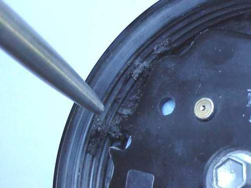

Meine Theorie: Die KW-Riemenscheibe besteht aus 2 Teilen, dazwischen ist Gummi(daher auch Schwingungsdämpfer). Wenn das Teil defekt geht können sich die Teile verdrehen, daher kontrolliere mal die KW-Riemenscheibe genauer.. Hast den Gegenhalter zum demontieren?
Mfg
Jo passiert mit den Jahren schon mal das sich die Scheibe verdreht. Am besten neu machen dann gibts keinen Ärger 🙂

Stimmt, wenn ich mir nochmal vors Geisige Auge führe wie das Ding aussieht, ich glaube du hast recht, die Zahnscheibe über die der Zahnriemen läuft ist am Innteil befestigt, verdreht sich somit nicht...

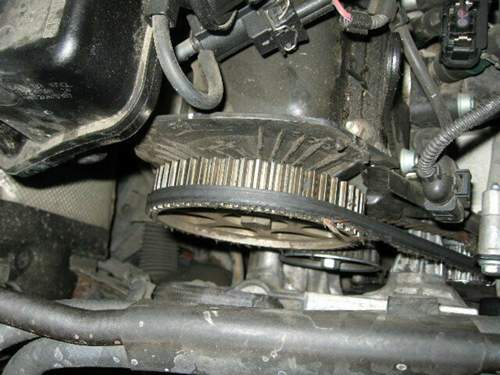

Hey baue auch gerade den selben Motor zusammen. Mal ne frage was ist das für ein Alusteg?
Und die Markierung auf der Riemenscheine muss mit dem Punkt auf der Zahnriemenabdeckung fluchten.
Das Bild zeigt die OT Malierung beim NG2 der diesen Alusteg hat
Vielen Dank für eure Hilfe! Ihr habt recht, da ist ein Gummielement dazwischen! Ich werde die Kurbelwelle also nach der Makierung (0) Getriebeseitig einstellen.
Ich werde alles erstmal so zusammen bauen und mich nach einer neuen Tilgerscheibe/Riemenscheibe/Schwingungsdämpfer umschauen!

@C4 Freak schrieb am 17. Januar 2018 um 09:58:44 Uhr:
Und die Markierung auf der Riemenscheine muss mit dem Punkt auf der Zahnriemenabdeckung fluchten.Das Bild zeigt die OT Malierung beim NG2 der diesen Alusteg hat
Der Alusteg soll mit der linken Seite auf den Punkt an der Tilgerscheibe flüchten ( Vorrausgesetzt dein Schwingungsdämpfer(Tilgerscheibe) ist nicht verdreht wie bei mir)
Aussagekräftiger ist die OT (0) Markierung an der Kurbelwelle Getriebeseitig.
Zum anderen Punkt an der Nockenwellen-Riemenscheibe will/kann ich nichts zu sagen da ich beim NG2 nie dran war und dir nichts falsches sagen möchte.
