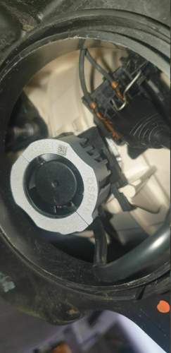

Hallo!
Ich habe die Birnen jetzt bei dem Fiesta meiner frau auch eingebaut. Mit dem richtigen Adapter. Aber ist das bei euch auch so eine wackelige Angelegenheit? Oder müsste der Adapter noch irgendwo einschnappen? In der BA steht nix dazu
Osram LED
Bei unserem Fiesta sitzt der Adapter sehr stramm im Lampengehäuse. Habe den Adapter ohne LED Birne in das Gehäuse gesteckt und fest angedrückt. Muss man schon recht fest drücken, damit dieser in der kompletten End-Position ist.
Danach die LED Einheit einklicken und dann sitzt alles.
Bei unserem wackelt wie gesagt nichts, alles sitzt sehr stramm.

@Björn_R
Hab grad nochmal probiert. Bei einem SW sitzt alles beim zweiten wackelt eher die Birne. Die Fassung sitzt. Hab aber keine Ahnung ob die Originale H7 auch so gewackelt hat
Das ist ungewöhnlich. Ich würde nochmal alles ausbauen, wo es wackelt und den Adapter mit der Birne ausserhalb des Scheinwerfers zusammen bauen. Viellekcht kann man irgendwas erkennen, wo es nicht richtig zwischen Adapter und LED Lampe nicht richtig sitzt.
Ansonsten, würde ich bei dem Händler erstmal die Adapter reklamieren oder einen neuen Adaptersatz kaufen. Vielleicht ist der eine Adapter auch nicht ganz korrekt gefeetigt und hat "Luft".

@Björn_R
Danke mit dem Tipp des fest hinein drückens des Adapter. Das wars. Der muss wirklich fest hinein. Jetzt sitzt alles fest.
Außerdem war der Metallring verdreht deshalb hat die eine Birne gewackelt
Schauen bei dir die LED Felder (die gelblichen) auch nach rechts und nach links?
