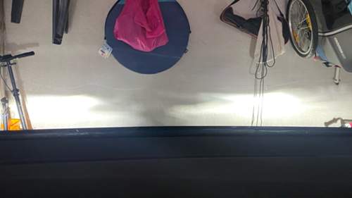

Habe nur das Foto hier was ich selber gemacht habe heute morgen noch vor dem Ausbau bzw. nach der Einstellung in der Werkstatt. Hab kein Lichtbild bekommen von beiden Werkstätten leider 🙁
Aber das kann doch nicht so schwer sein das einstellen, es sind ja nur zwei Schrauben zum verstellen. Beide sagten rechts kein Problem aber links geht es nicht besser. Der von Osram meint dass der Winkel nicht passt und deswegen viele bauen die anderen Adapter ein…

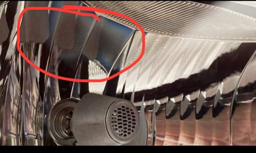

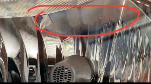

Viel wichtiger ist, heute beim einbauen der Halogen Birnen hab ich festgestellt dass über die Lampe am Reflektor auf beiden Seiten an der Stelle matt war. Ist das normal oder kommt das von der Wärme? Hatte woanders schon mal gelesen dass es auch von den LEDs kommen kann aber da waren die Reflektoren etwas verschmort an der gleiche Stelle wie bei mir.
Ist das nun normal, hoffe dass ist nicht wegen den LEDs gekommen 😰
Das matte kommt von der Wärme der HALOGEN-Leuchtmittel.
Die LED erzeugen kaum Wärme weswegen ja auch beschlagene Scheinwerfer im Winter häufiger vorkommen bzw. Eis nicht so schnell schmilzt.
Ok also eher normal und noch nicht schlimm richtig? Dann sollte ich doch schauen dass ich die LEDs doch irgendwie zum laufen bekomme 😁 Muss nur die richtige Werkstatt anscheinend finden die das wirklich kann…

Ich würde die nochmal mit den korrekten Adaptern verbauen und dann zu den gelben Buchstaben zum Lichttest fahren.
Ja ich weiß, ich war aber vorher bei meiner Werkstatt und hatte die gleiche Info gehabt.
Hast recht, ich baue die wieder ein und versuche so schnell wie möglich einen Termin zu bekommen.
