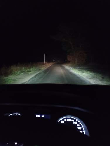

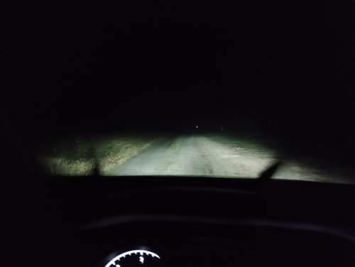

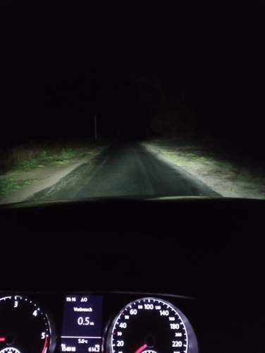

So schnell noch mal das Auto aus der Garage geholt
Bitte schaut Euch die Fotos an und schreibt mir ob ich das so lassen kann
Leider hats ein wenieg geregnet und die Nebenstraße war naß
Bild 1 und 3 Abblendlicht
Bild 2 und 4 mit Fernlicht
Bild 3 und 4 in Querlage des Smartphones
Kann man das Fernlicht seperat einstellen ?
Eingebaut sind jetzt die Philips H7 LED Ultinon Pro 6000 HL Boost
Bei der Rückfahrt auf der B109 kam mir Gegenverkehr entgegen der auch nicht gegrüßt hat
Ich denke es hat nicht beblendet .
Img-20241106-191607943-mfnr
Img-20241106-191617773-mfnr
Img-20241106-191730219-mfnr
Wie ist denn im Vergleich dein subjektiver Eindruck?
schade das die Straßen nass waren ,das macht immer was aus . !
auf jeden Fall ist die Lichtausbeute heller mit den LED,s
die Phlips haben 5800 K und die Osram wohl 6000 K
Ich nehme an die 6000 K gehen dann schon leicht ins bläuliche was ich persönlich nicht so gut finde.
Nur von der ersten Probefahrt im leichtem Regen kann ich noch keine Langzeit Erfahrung geben

Abblendlicht sieht doch gut aus.
Das Fernlicht kann man separat einstellen….
Habe zu geschaut beim Einstellen
Habe nur die 2 6 er Inpus Einstellschrauben gesehen
Wo würd das Fernlicht separat eingestellt
Das kann ich zur Not im Dunkeln alleine vornehmen
