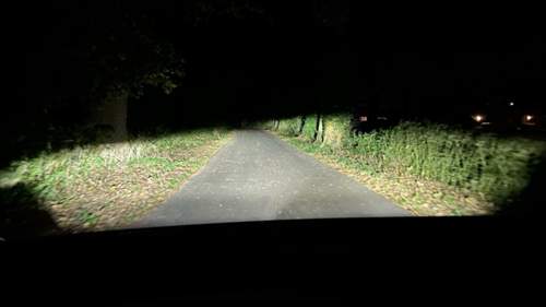

die sind noch etwas zu hoch eingestellt glaub ich aber die Helligkeit ist schon super! Wenn man nur noch das Lichtbild richtig einstellen kann, muss natürlich noch den richtigen Adapter auf der linke Seite einbauen und hoffe die geben mir grünes Licht. Macht schon einiges aus von Halogen auf LED umzustellen.
@SCP-1906 schrieb am 24. Oktober 2024 um 22:19:01 Uhr:
Ja rechts steht auf jedenfall zu hoch… Links minimal bestimmt auch noch…
Aber ja es ist ein Mega Unterschied
