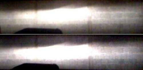

hier mal ein Vergleich der neuen Osram Laser H7 +130% (unteres Bild) mit meinen zwei Jahre alten General Electric Megalight +120% H7 (oberes Bild). Die Osram sind etwas heller, weißer und haben vor allem links einen breiteren Lichtkegel. Fahrzeug ist ein Opel Meriva B mit Reflektorscheinwerfern (kein Kurvenlicht!).
Gruß Klaus

Vergleichbar wären die Lampen wenn sie das gleiche Alter hätten.
So sieht man eine 2 Jahre alte Lampe im Vergleich zu einer neuen.

Na ja, leider habe ich keine neuen Megalight Lampen und kann sie deshalb nicht vergleichen. Aber das Bild macht deutlich, daß es auch im Neuzustand wohl keinen großen Helligkeitsunterschied gibt bis auf den etwas breiteren Lichtkegel der Osram. Sie sind somit eine (teurere) Alternative. Es zeigt aber auch daß die Unterschiede mittlerweile nicht mehr so groß sind und diese Entwicklung wohl technisch ausgereizt ist. Vielleicht werden ja H7 kompatible LED's irgendwann zugelassen. Dann wäre das Thema Lebensdauer auch erledigt.
Gruß Klaus
PS: Soweit mir bekannt verlieren gute Halogenlampen nur ca. 10-15% ihrer Leuchtkraft bis zum Ausfall, billige aber weit mehr.
